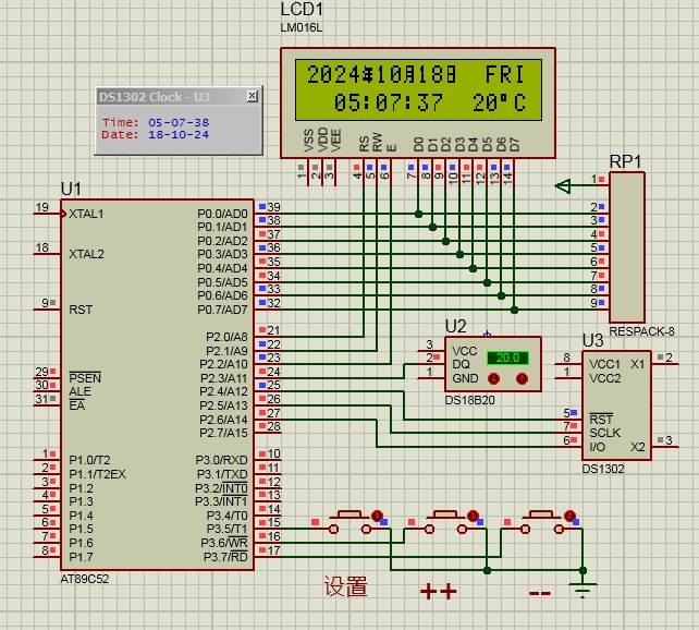

ID:1133439 发表于 2024-10-17 23:20 来自触屏版 | 只看该作者 |只看大图 回帖奖励 |倒序浏览 |阅读模式
大佬们,要怎么改代码才能让我的温度显示值。单独的温度显示成功了但与时间和在一起又不行
  1. #include<reg51.h>
  2. #include <intrins.h>
  3. #define uint unsigned int
  5. #define yh 0x80 //LCD第一行的初始位置地址
  6. #define er 0xC0 //LCD第二行的初始位置地址
  7. //液晶屏的与C51之间的引脚连接定义(显示数据线接C51的P0口)
  8. sbit rs = P2^0;
  9. sbit rw = P2^1; //如果硬件上rw接地,就不用写这句和后面的rw=0了
  10. sbit en = P2^2;
  11. //DS18B20单总线接口与C51之间的引脚连接定义
  12. sbit DQ = P2^3;
  13. //DS1302时钟芯片与C51之间的引脚连接定义
  14. sbit RST =P2^4;
  15. sbit SCLK=P2^5;
  16. sbit IO  =P2^6;

ID:1133081 发表于 2024-10-18 05:16 | 只看该作者
万年历1602 1302 1820 仿真程序.rar (140.83 KB, 下载次数: 5)
仿真中的电源及晶振都是默认存在,无需添加。实物中需要补齐。
ID:1121801 发表于 2024-10-18 08:11 | 只看该作者
把数据压栈没有?是不是程序运行过程中温度数据清零了?
ID:229502 发表于 2024-10-18 12:22 | 只看该作者
发代码,粘贴到网页上,才好帮你分析
ID:59202 发表于 2024-10-18 18:03 | 只看该作者
那时间能否单独显示呢?如果温度和时间都能单独显示,又怎么不能一起显示呢
