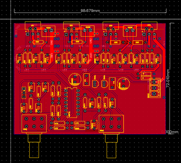

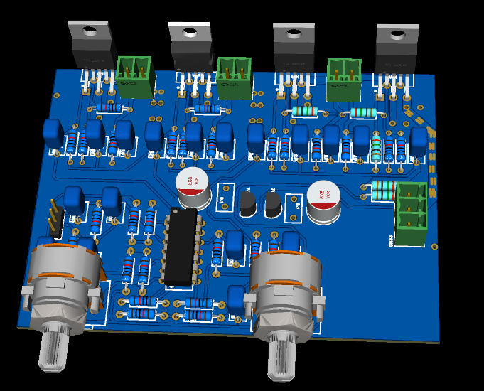

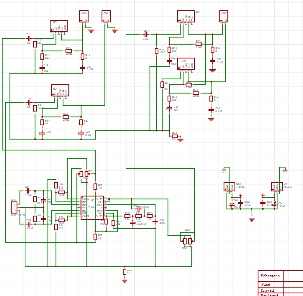

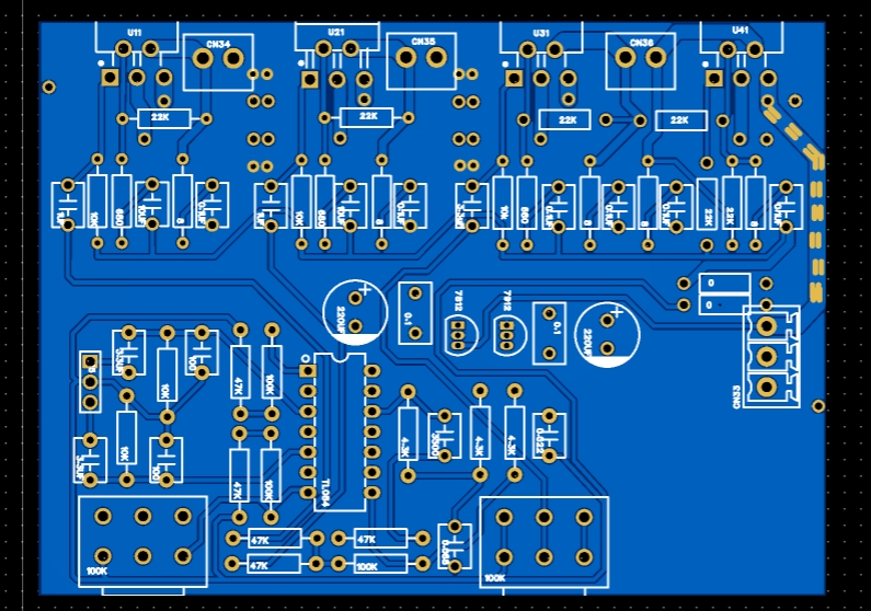

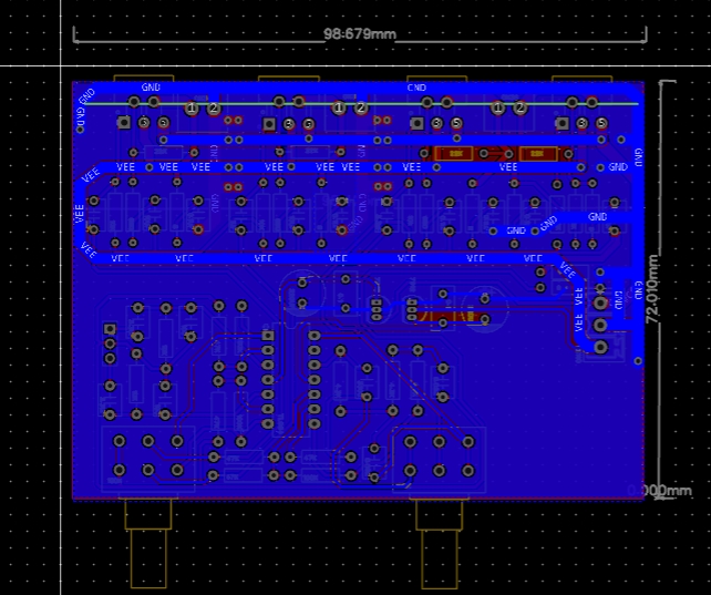

利用手头现有的TL084和LM1875制作2.1功放PCB,084的1/2用于前置5倍的放大,另1/2是低通滤波供重低音放大,整个PCB只有10X10CM,目的是打板便宜降低成本,并且双面大面积敷铜,那么问题来了就是只要是接地端就会直接与敷铜相连,这样势必造成小电流地与大电流形成不必要的回路(交流信号)引起某些频段的自激失真,本电路巧妙地利用电阻将小信号引入一端接地(电源端),就是图中的R46和R50,在PCB中可以看到将小信号地引入电源端地,理论上有助于电路的稳定性。由于PCB的局限性电源铜箔较细,为此可以另用多股电线焊在铜箔上以增大瞬态电流,阻焊层已标注焊接点。本作品设计有些仓促望大佬们斧正!

ID:249545 发表于 2025-5-6 21:46 | 只看该作者
据说线路板设计是,采用大面积覆铜并不是好办法!

ID:876947 发表于 2025-5-16 12:03 | 只看该作者
大面积敷铜是解决干扰的最佳方案,关键是小信号接地的处理方法,本电路巧妙过的用R40,R50将小信号引入总地,焊接时用导线直连即可。
ID:876947 发表于 2025-5-16 12:06 | 只看该作者
漫步者之声 发表于 2025-4-29 16:28
请问那里可以打板?
这个板子*立创20元5块,质量极佳。
ID:876947 发表于 2025-5-16 12:08 | 只看该作者
更正:是R46,R50.
ID:1150034 发表于 2025-5-23 12:27 来自触屏版 | 只看该作者
板子没有设置安装孔啊,靠芯片固定吗?
ID:876947 发表于 2025-5-23 16:21 | 只看该作者
故渊i 发表于 2025-5-23 12:27
板子没有设置安装孔啊,靠芯片固定吗?
前面靠芯片,后面靠旋钮
