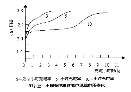

对于不同大小的铅酸电瓶,如何判断电已充满?是判断电压准,还是电流准

ID:517951 发表于 2024-11-23 09:04 | 只看该作者
铅酸电池的充电过程可以分为三个阶段:预充电阶段、快速充电阶段和浮充阶段。
(1)预充电阶段:在这个阶段,电池接受较小的电流进行充电,电流大小以电池能够接受的充电电流为基准。预充电的目的是使电池的电压逐渐升高,为后续的快速充电做好准备。此阶段电池内阻较小,充电电压较低。
(2)快速充电阶段:当电池电压达到一定值后,进入快速充电阶段。在这个阶段,电池接受较大的电流进行充电,电流大小以达到电池的最大充电电流为基准。此阶段电池内阻逐渐增大,充电电压也逐渐升高。
(3)浮充阶段:当电池电压达到浮充电压时,进入浮充阶段。在这个阶段,电池接受恒定的电压进行充电,电流大小以维持电池电压稳定为基准。此阶段电池内阻较大,充电电压较高。
2. 充电曲线特点
(1)充电初期,电池内阻较小,电流较大,充电速度较快。随着充电的进行,电池内阻逐渐增大,充电电流逐渐减小,充电速度逐渐变慢。
(2)在快速充电阶段,电池内阻和充电电压迅速上升,充电速度达到最大。此时,电池需要吸收大量的电荷,充电电流较大。
(3)在浮充阶段,电池内阻和充电电压达到最大,充电速度逐渐减小。此时,电池已经接近充满,充电电流逐渐减小。
(4)整个充电过程中,电池的充电电压和内阻呈非线性关系。随着充电的进行,电池内阻逐渐增大,充电电压也逐渐升高。
