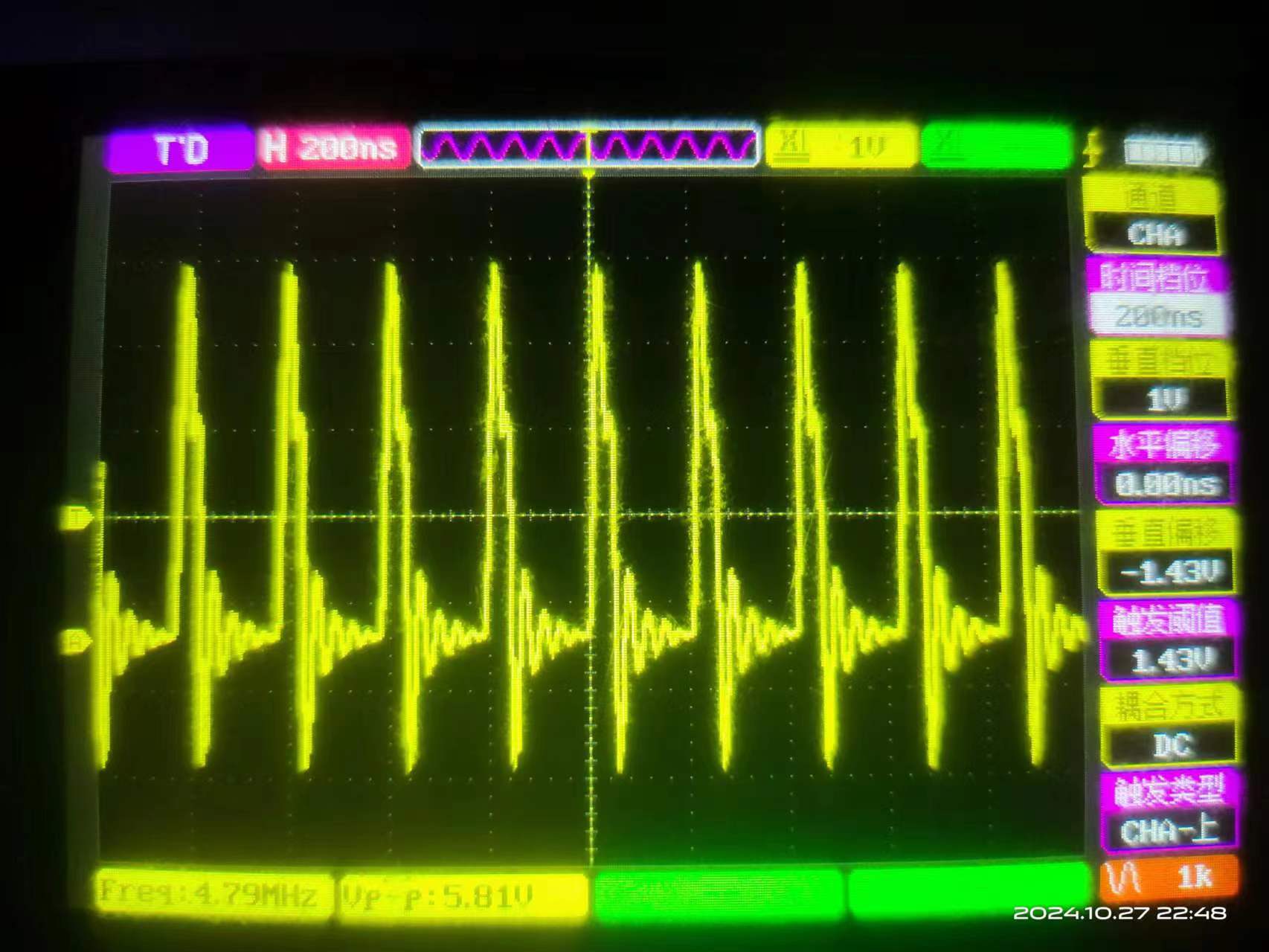

其次是要向WS2812发送数据,我们看一下WS2812时序要求
可以看到WS2812对时间要求比较严格,我们来操作GPIO

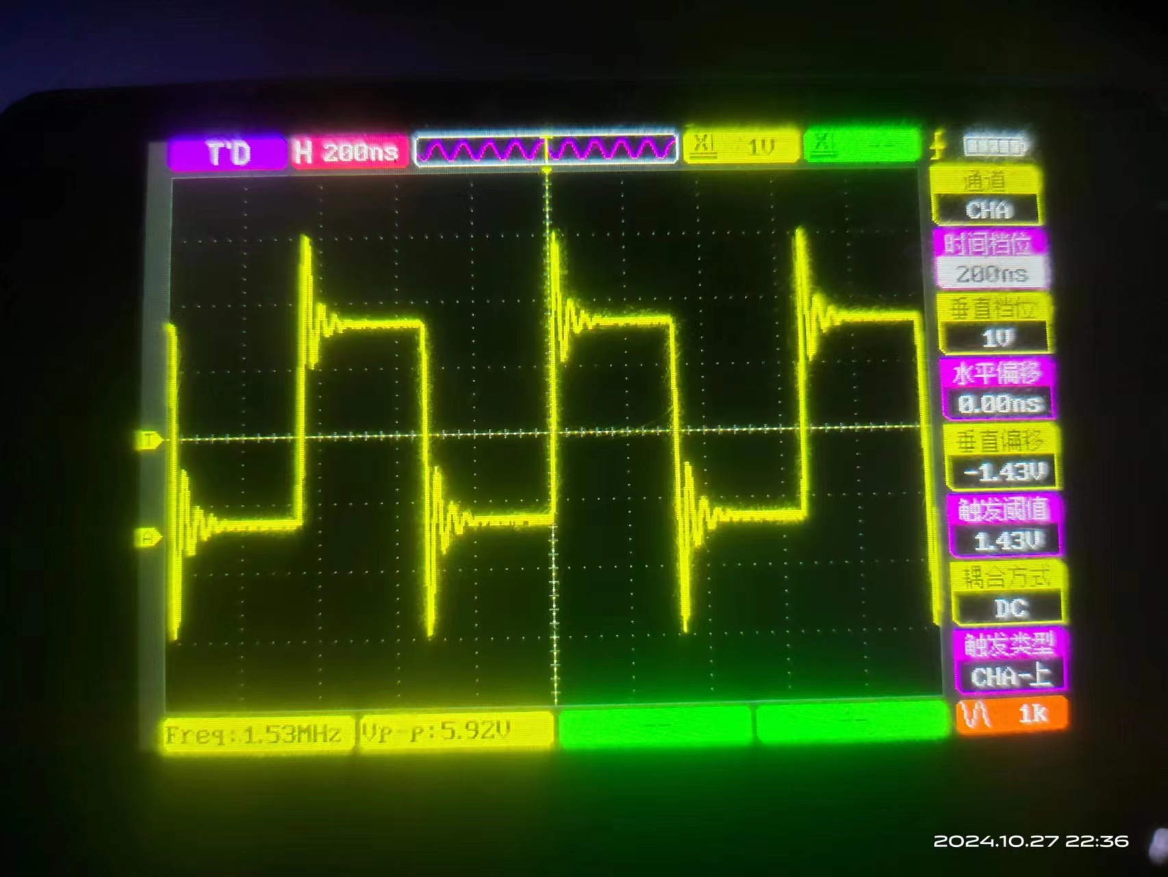

可以看到,高电平时间由原来的约160us变为了现在的约40us
接下来就开始向WS2812发送 ‘0’ 码

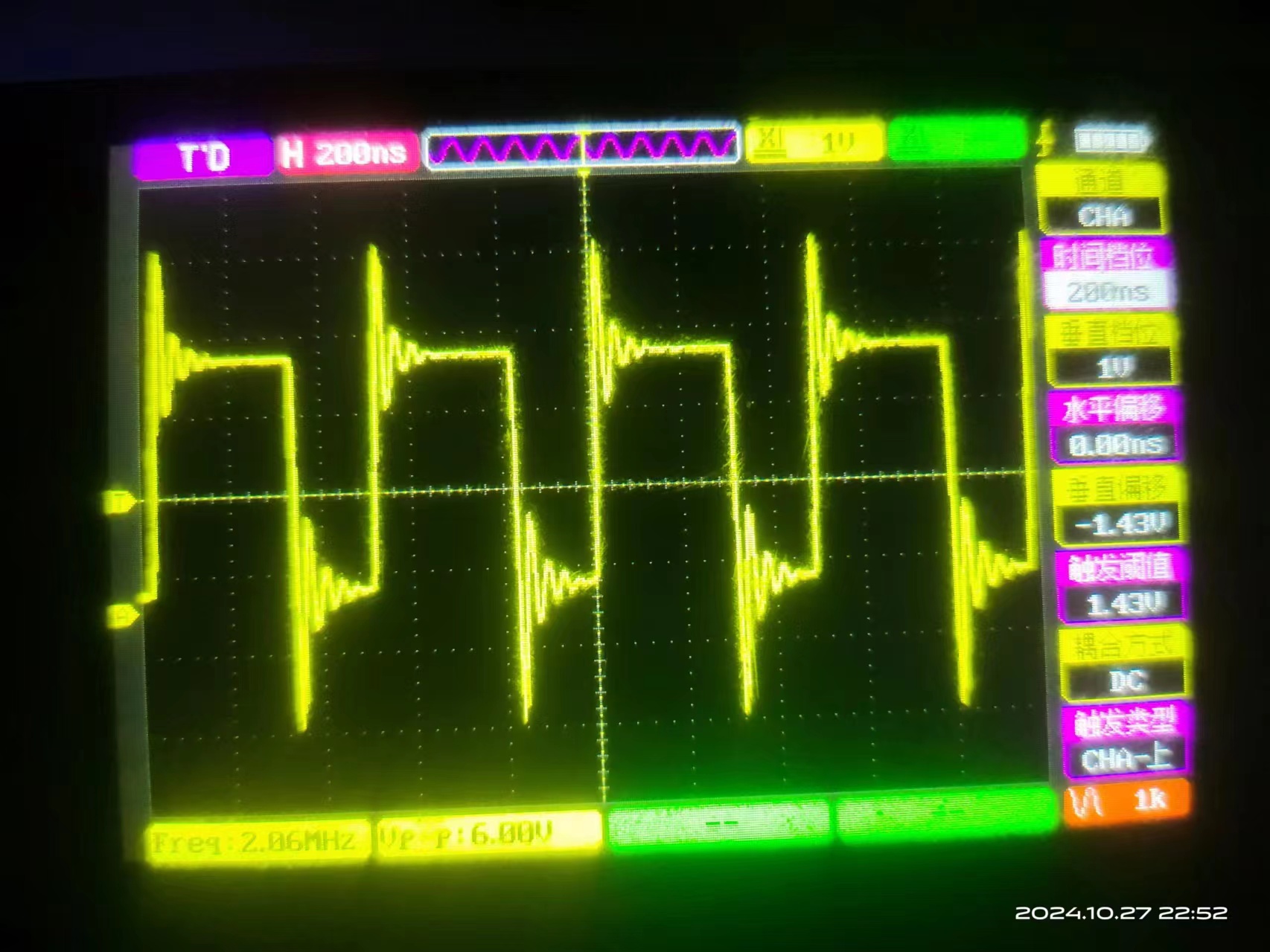

可以看到,在添加12个nop函数后,高电平时序大概能满足要求了

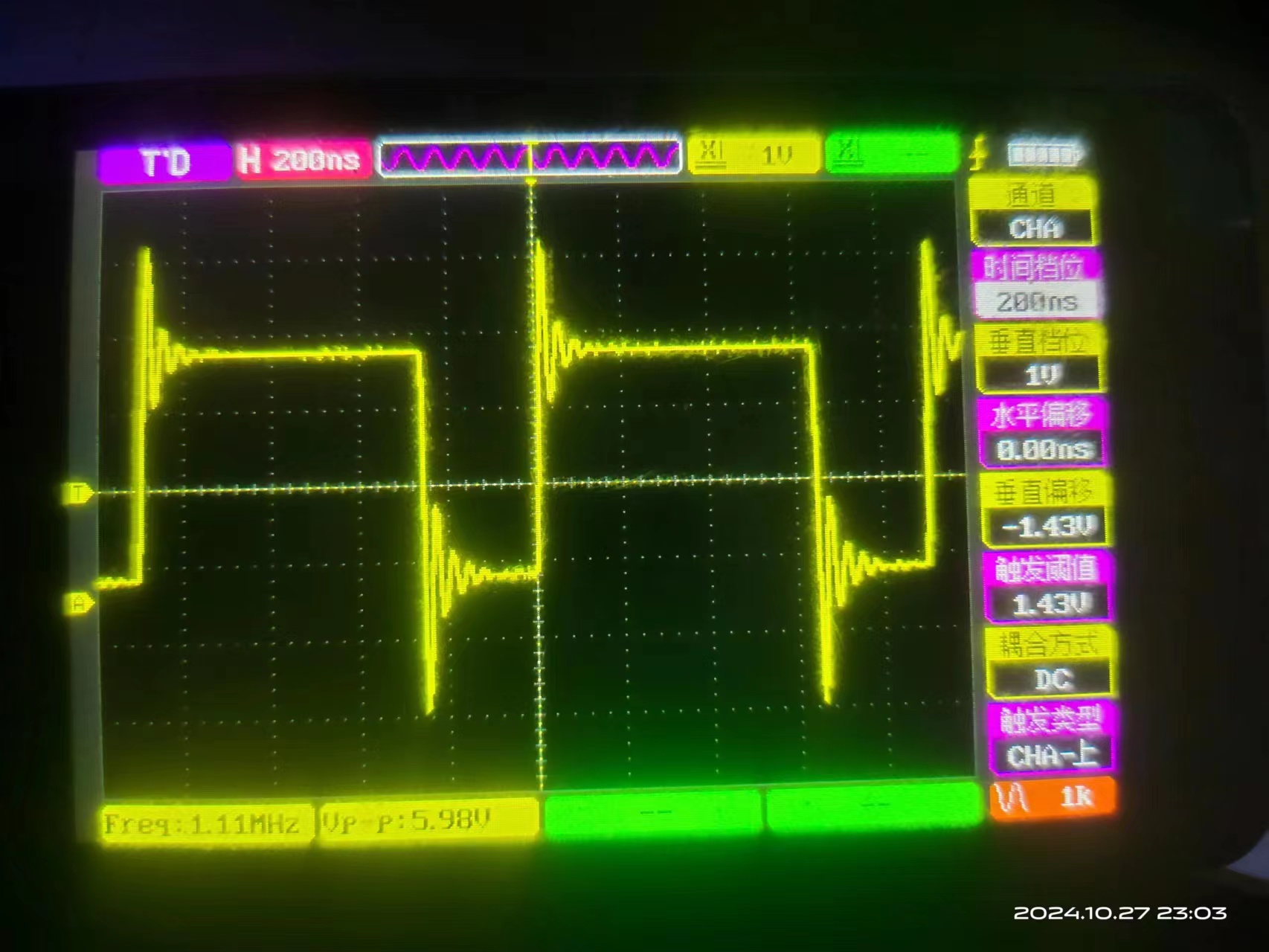

接下来就是满足低电平的时间
int main(void)
        WS2812_PinInit();
                GPIOB->BSRR = GPIO_Pin_11;//拉高PB11
                __NOP();__NOP();__NOP();__NOP();__NOP();__NOP();
                GPIOB->BRR  = GPIO_Pin_11;//拉低PB11
低电平延时大概30个nop

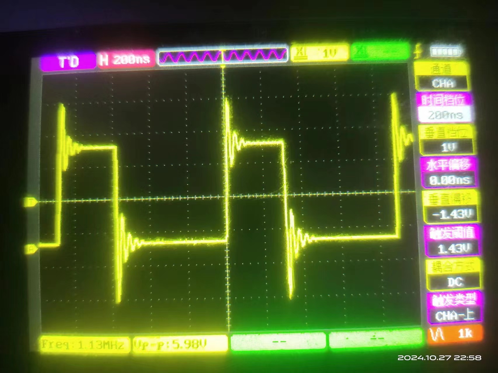

接下来就是 ‘1’ 码
int main(void)
        WS2812_PinInit();
因为要合并两个函数,所以预留了一点时间

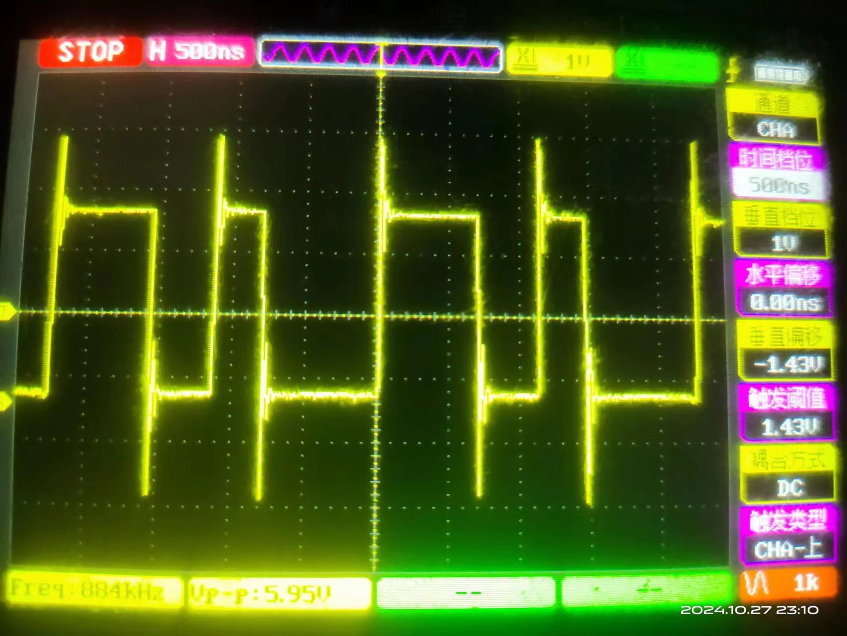

可以看到,波形是可以满足时序要求的

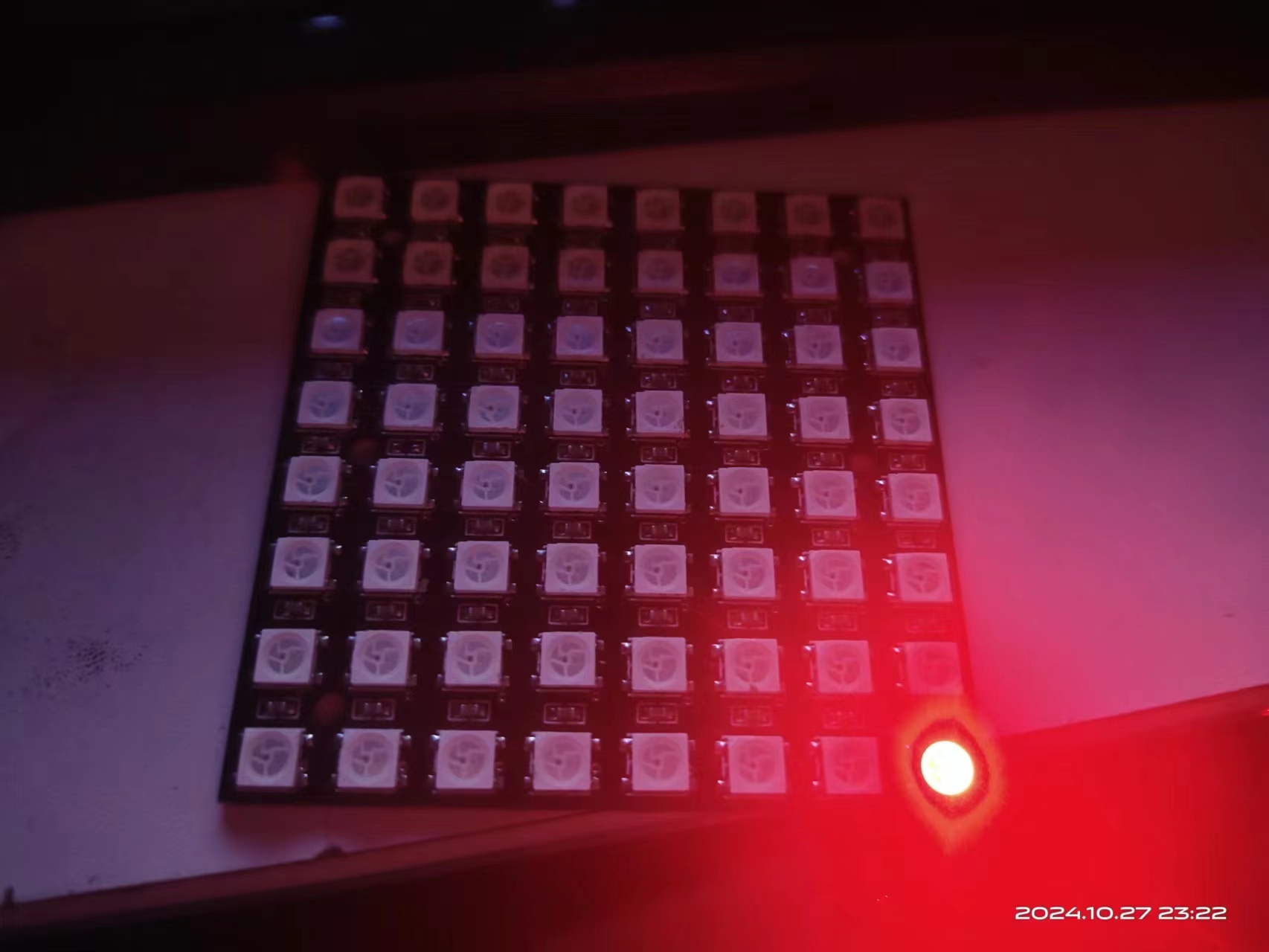

接下来就是向WS2812发送 3 字节的RGB数据
需要注意的是,WS2812数据发送顺序是G R B,也就是绿色在前,然后是红色,蓝色。而不是红色,绿色,蓝色

可以看到,这颗灯珠已经可以被点亮了

最后一段代码WS2812_SendRGB以前要放10ms上电延时!!!要放10ms上电延时!!!10ms上电延时!!!
