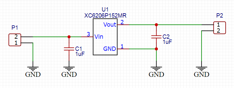

输入电压最低2V,效率90以上,输出电流不高,超低功耗。用途是锂电池降压1.5V给石英机芯供电。石英机芯工作电流1毫安。
SGM6021和XC9265,哪个更适合。

ID:1034262 发表于 2024-10-28 17:41 | 只看该作者
用LDO吧,一些LDO的静态电流才2uA。

LDO芯片 XC6206 试了不好
ID:1110945 发表于 2024-10-30 10:54 | 只看该作者
李冬 发表于 2024-10-29 08:33
LDO芯片 XC6206 试了不好
说说看,怎么个不好?
我用6206锂电池输出2.5V30mA很正常的,你是不是外接电容太小了?
ID:709761 发表于 2024-10-30 15:26 | 只看该作者
明日之星8 发表于 2024-10-30 10:54
说说看,怎么个不好?
18650电池充满电,用不到2个月,钟表就停了
ID:1110945 发表于 2024-10-31 07:59 | 只看该作者
先简单算一算,1mA电流,一天24小时,两个月就是60天,这样算下来
1x24x60=1440mAh,18650电池的容量差不多有1400mAh了,如果电池是旧的,
这个容量是正常的。
你想要更长的时间可以换耗电小的液晶电子表啥的。
ID:403593 发表于 2024-10-31 08:40 | 只看该作者
我改造的,就是用的这个电路,XC6206-1.5V,苹果5淘汰下来的电池,基本上充一次电用3-4个月。
ID:92781 发表于 2024-10-31 09:02 | 只看该作者
S-1112B28PI-L6NTFG,试试这个怎么样
ID:92781 发表于 2024-10-31 09:04 | 只看该作者
ldo损耗太大,锂电池3.6v,输出1.5,70%都损耗了

ID:146878 发表于 2024-11-4 19:08 | 只看该作者
LDO线性的效率不行
