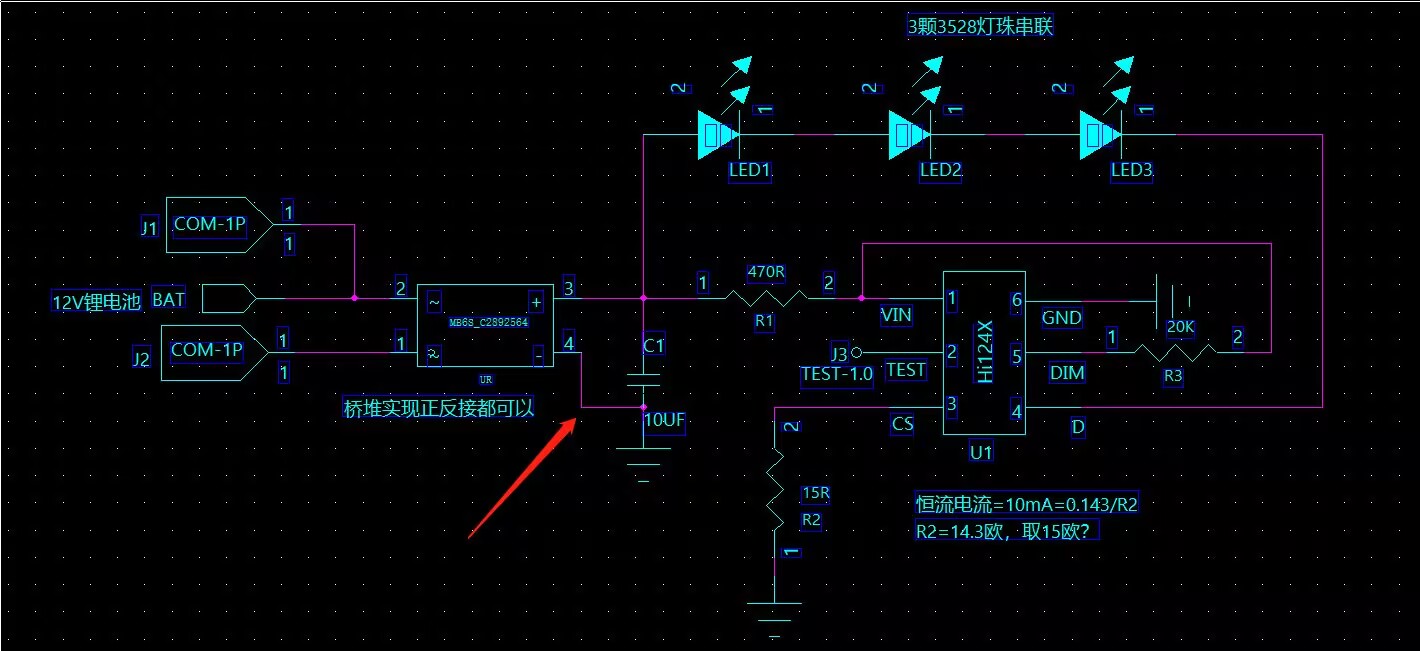

有没有代替hi124x的,电流更大的,只是用来车把指示用的恒流芯片,三颗2835灯珠串联,每个灯珠额定功率1W,不是功率LED,这个电流太小了,我要500mA,但是元件不能多!板子很小,只有小指那么大。不能外置MOS,不要带电感。只是一个恒流芯片,不是DCDC芯片!!!有合适的芯片推荐一下,谢谢

线性恒流芯片,要考虑功耗问题。我推荐一款给你

线性恒流要考虑功耗和压差问题,我推荐一款给你

不行的,三个灯电压是9.6V左右,你的供电意味着芯片要承受2-2.5V的电压,你算算它发热多大

小指那么大——三颗LED都差不多那么大了吧,上面还有个小桥堆,你对面积要求太苛刻了。
怎么发热  怎么算
ID:668004 发表于 2024-11-6 17:23 | 只看该作者
不是我对面积要求大   是结构就给这么大
ID:668004 发表于 2024-11-6 18:13 | 只看该作者
比SOT23-6更小的线性恒流芯片有吗?因为空间十分有限,灯只是用来指示作用。电流需要500mA,3个2835LED串联,不要用电感。
