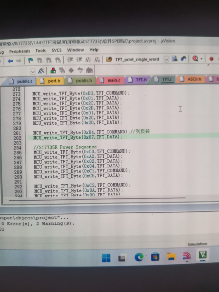

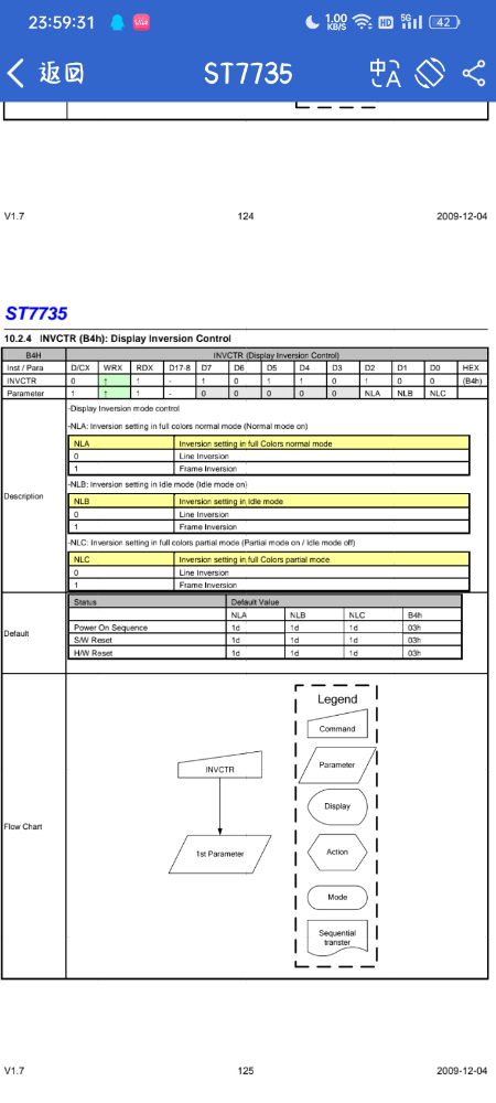

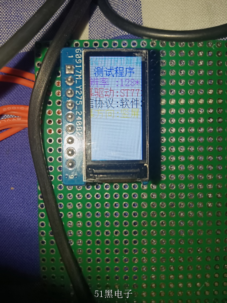

初始化无法颜色反转是怎么回事啊,改了好几遍急了就把0x00~0x08都试了一遍,结果还是不行
。难道只能改代码了吗,这个程序在别的显示屏上正常显示。实在想不到办法了才来发帖子。
这是正确的颜色(从上到下是红黄绿淡蓝白蓝背景为黑)
实际显示的颜色

这个的颜色问题不是RGB变成BGR,而是输入的11111000 00000000到了屏幕上变成了00000111 11111111,查了数据手册结果不管用

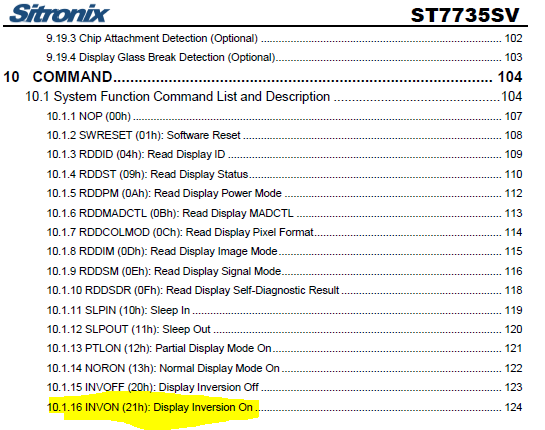

ID:517951 发表于 2024-11-3 08:51 | 只看该作者
用这个颜色反转指令试试, 应该可以解决你的问题.
