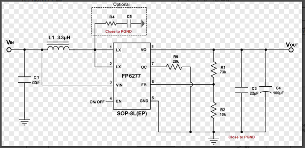

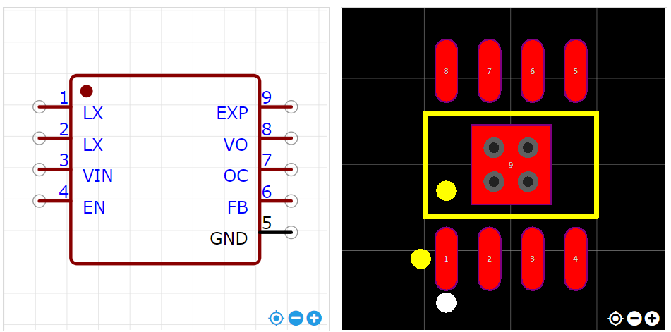

P6277电源芯片注意事项:图1为官方原理图,图2为个人画的原理图,图3为封装库,大家第9脚,也就是底下散热焊盘是GND脚,不是普通的散热焊盘,一定要与GND链接起来,要不然工作不正常。
