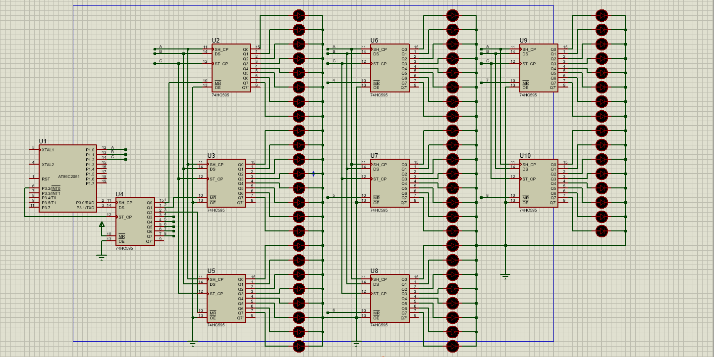

AT89C2051单片机和74HC595控制64位LED灯 程序原理图
#include<reg2051.h>
#include<intrins.h>
#define uchar unsigned char
#define uint unsigned int
sbit Sh_cp =P1^0;
sbit Ds    =P1^1;
sbit St    =P1^2;
sbit Sh_cp1=P3^0;
sbit Ds1   =P3^1;
sbit St1   =P3^2;
uchar temp;
uchar temp1;
void In_Data(void)
         unsigned char i;
         for(i=0;i<8;i++)
          Sh_cp=0;
          _nop_();_nop_();
          temp<<=1;Ds=CY;
          Sh_cp=1;
          _nop_();_nop_();
          Sh_cp=0;
          _nop_();_nop_();
void Out_Data(void)
         St=0;
         _nop_();_nop_();
         St=1;
         _nop_();_nop_();
         St=0;
void In_Data1(void)
         unsigned char i;
         for(i=0;i<8;i++)
          Sh_cp1=0;
          _nop_();_nop_();
          temp1<<=1;Ds1=CY;
          Sh_cp1=1;
          _nop_();_nop_();
          Sh_cp1=0;
          _nop_();_nop_();
void Out_Data1(void)
         St1=0;
         _nop_();_nop_();
         St1=1;
         _nop_();_nop_();
         St1=0;
void DelayMS(unsigned int ms)
        unsigned char i;
        while(ms--)
        for(i=0;i<120;i++);
void main()
  uchar i,j;
                for(j=0;j<8;j++)
                        temp1=1<<j;
                         In_Data1();
                        Out_Data1();
                        for(i=0;i<8;i++)
                                temp=1<<i;
                                 In_Data();
                          Out_Data();
                          DelayMS(100);
