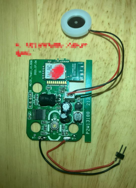

事情是这样的,某鱼淘了一些一两块钱的天猫精灵队友香薰机主板,
可以用天猫精灵控制,但是只能喷雾用,喷雾呢,又是间歇的,间隔几分钟喷一次。
想用他这个喷雾信号来改装排插开关是不可能了。
于是用电脑抓了一下他的串口协议
发现每次开关都会先发一串FF 00 00 06 82 开头的指令
研究了一下发现是有规律的
当FF 00 00 06 82 02 xx=00的时候是关机, 当xx=01的时候是开机。
知道了这个就好办了,找个51单片机挂在串口这里,解析他的指令就可以 了。
当我收到FF 00 00 06 82 02 01时候,就把排插电源接通。
当我收到FF 00 00 06 82 02 00时候,就把排插电源断开。
这样我就可以通过天猫精灵的自定义场景功能来实现语音开关插座了。
在天猫精灵APP里面自定义场景,
当我对天猫精灵说:打开插座时,打开香薰电源;
当我对天猫精灵说:关闭插座时,关闭香薰电源;
这样就可以制作丐版的智能排查了,当然也可以通过香薰机的预约功能进行预约排查开启时间。
