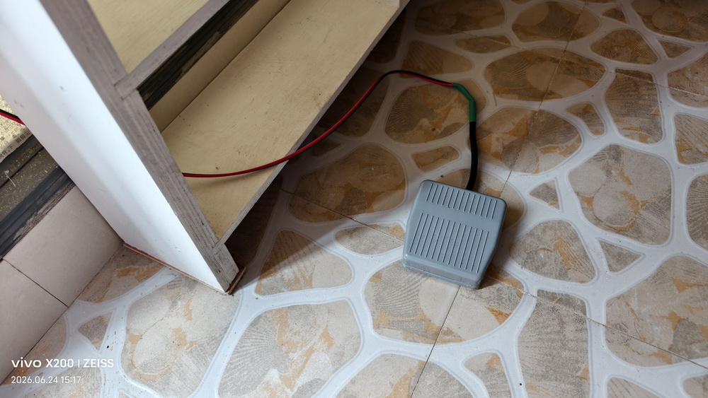

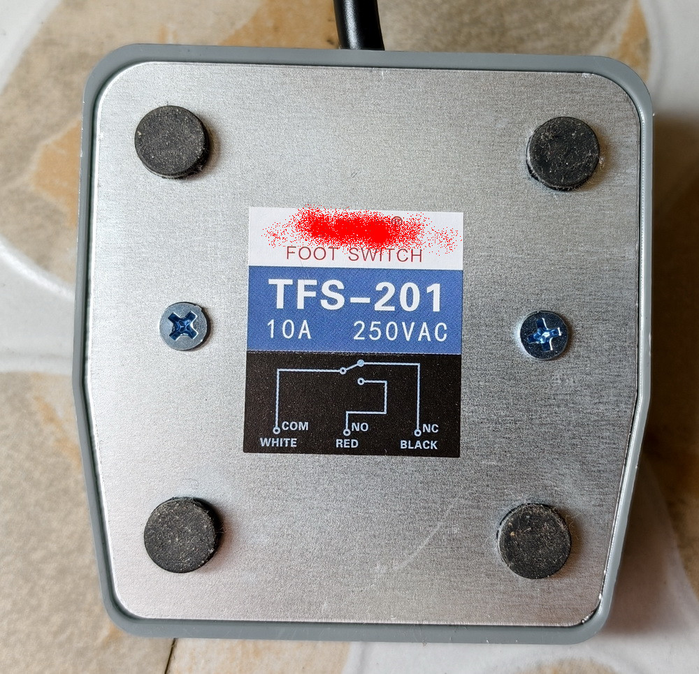

ID:97023 发表于 2026-6-29 22:58 | 显示全部楼层
几年前制作的这个抽风机,使用时一直很方便,但时间开长了电机会发烫,所以我都是在焊接时打开开关,焊完一个焊点再关上。但经常刚要焊接时却忘记了开电源,这个时候一只手是按住元件的,另一只手拿着烙铁,根本腾不出手来再开电源开关!只好直接焊,很是无奈。
最近在网上看到了一个脚踏开关,买来代替抽风机的手动开关,试用了一下,确实方便了,终于把双手解放了!
