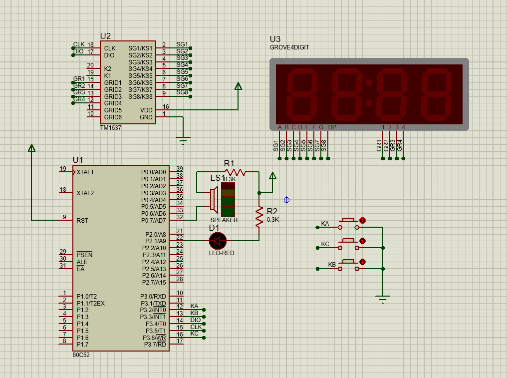

跟论坛前辈抄抄改改,累死若干脑细胞,弄了这么个缝合怪,可以放厨房炖排骨计时间了。1、上电复位静态显示0000。
2、按旋转编码器中键第1次显示00:00,分钟00按秒闪烁;左右旋转分钟减加(00-59)。
3、按旋转编码器中键第2次显示00:XX,小时00按秒闪烁;左右旋转小时减加(00-23),所以最大定时时间23小时59分。
4、按旋转编码器中键第3次显示XX:XX,秒点闪烁,开始倒计时走时。七色LED点亮(自闪)表示正在倒计时。倒计时结束显示00:00并全部秒闪,七彩LED熄灭,有源蜂鸣器按秒叫唤。
5、按旋转编码器中键第4次单片机复位,显示0000,蜂鸣器关闭,LED关闭。
不会画proteus,再说没几个元件。TM1637 DIO接P3^4、CLK接P3^5,旋转编码器中键接P3^6+GND,左右接P3^2、P3^3、GND,蜂鸣器接P0^7(P0是开漏,接其他口准双向口灌电流太小带不动),七彩LED接P2^1。精度么,5分钟差不了1秒,没耐心再比对更长时间的去微调了

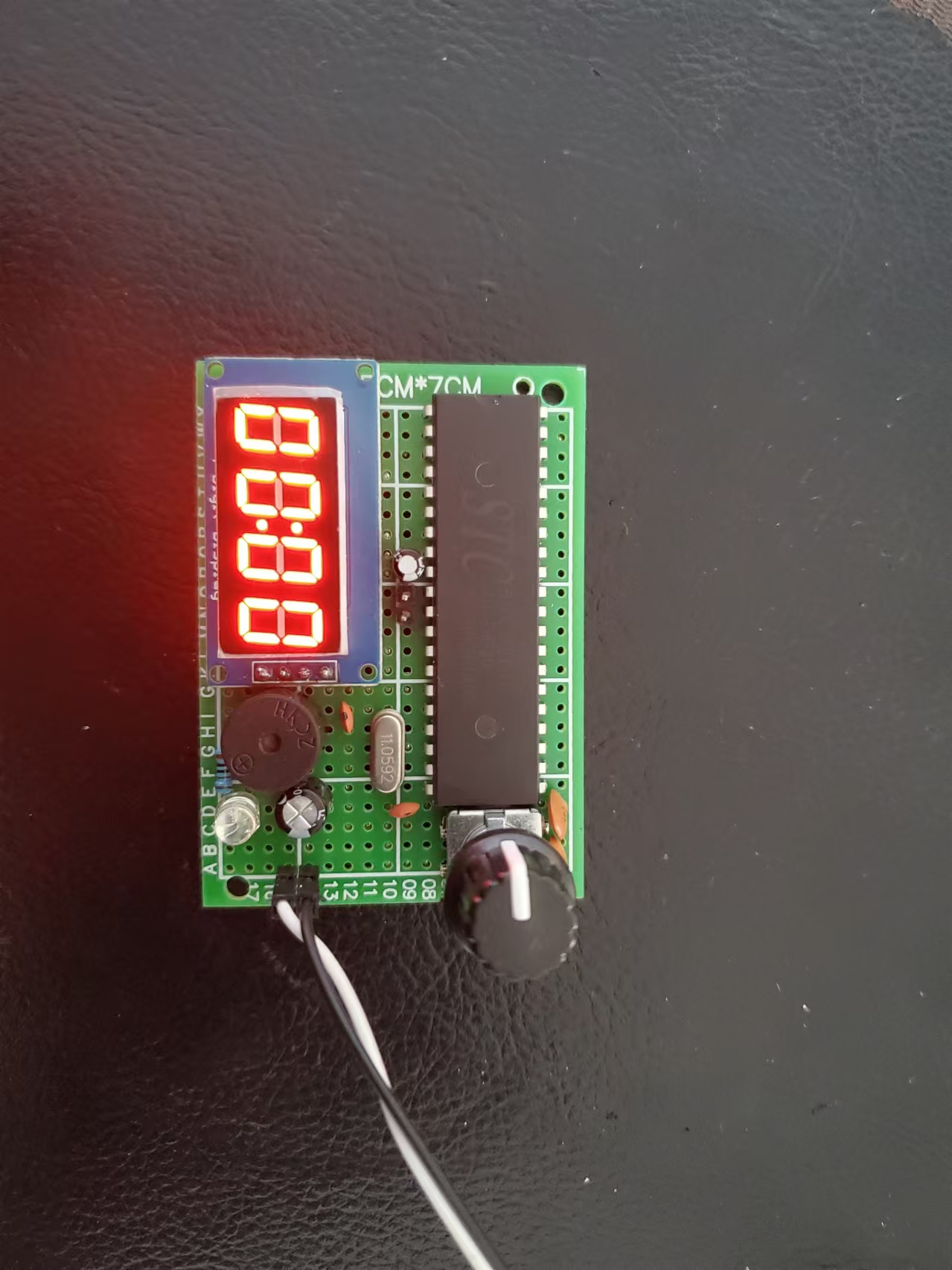

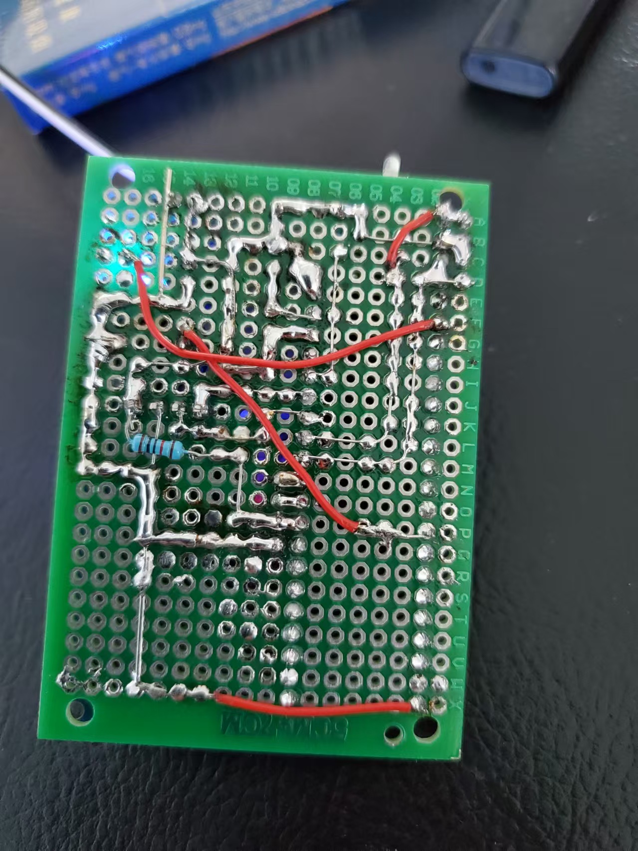

制作出来的实物图如下:
