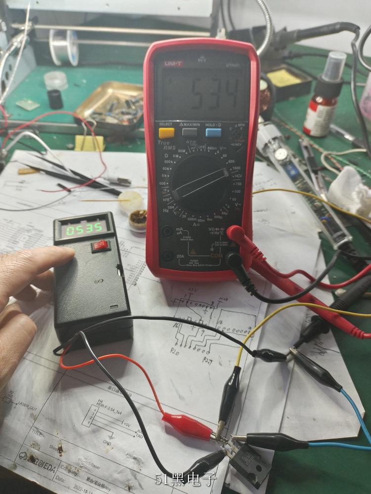

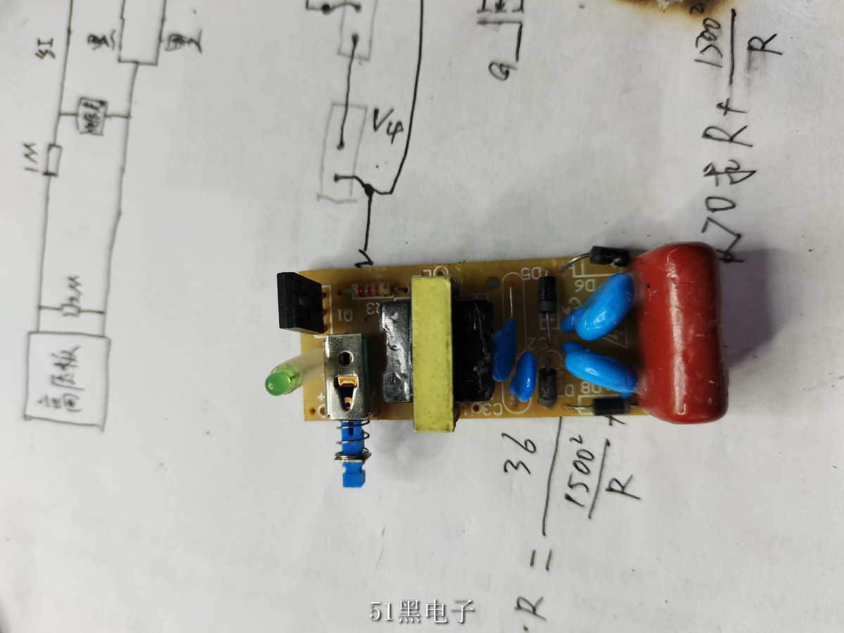

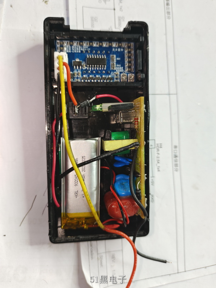

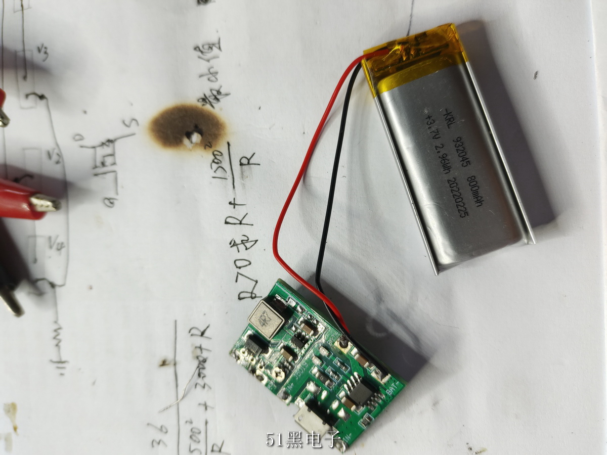

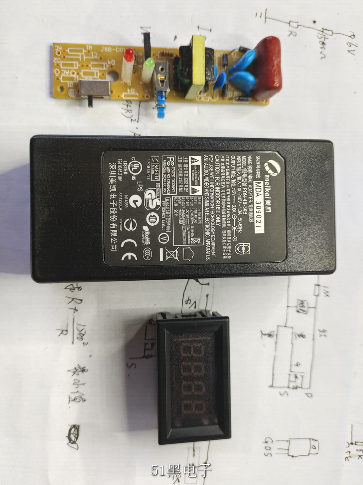

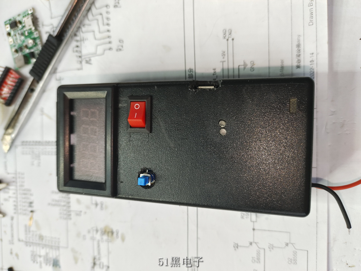

主要材料 高压板、外壳(一个开关电源的外壳)、直流高压表
锂电池和充放电升压一体板
表头最贵

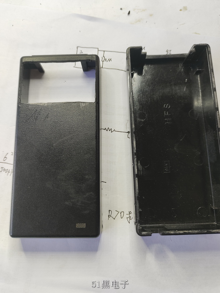

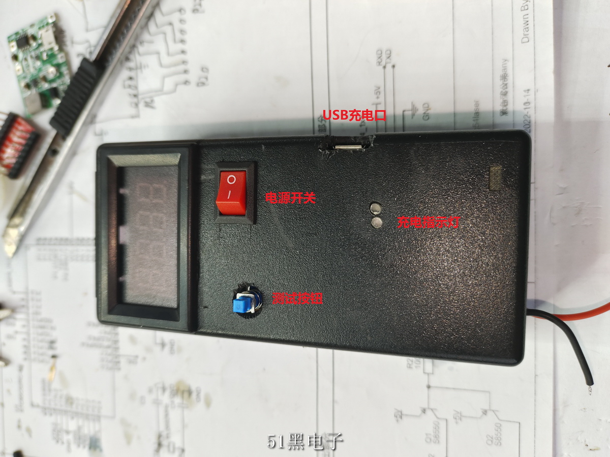

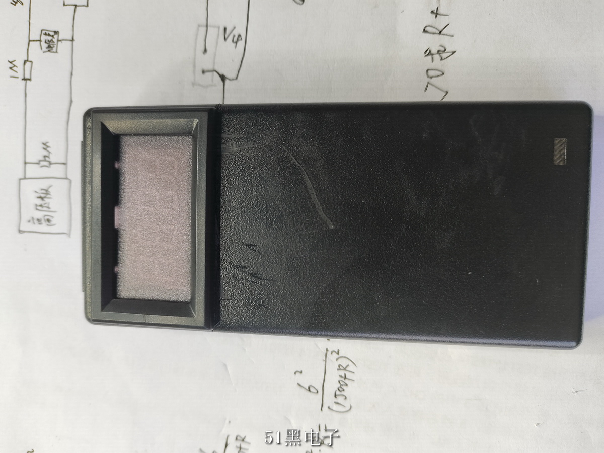

开孔,安装表头
高压板有点长,把左边没用的部分切掉。

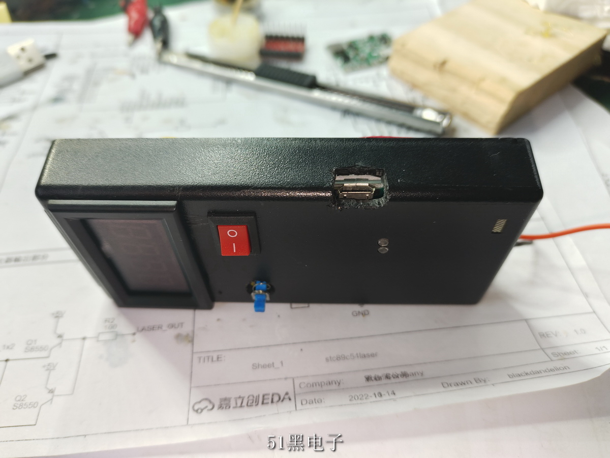

继续开孔安装,用热熔胶固定。
高压板上自带的按钮正好用上。

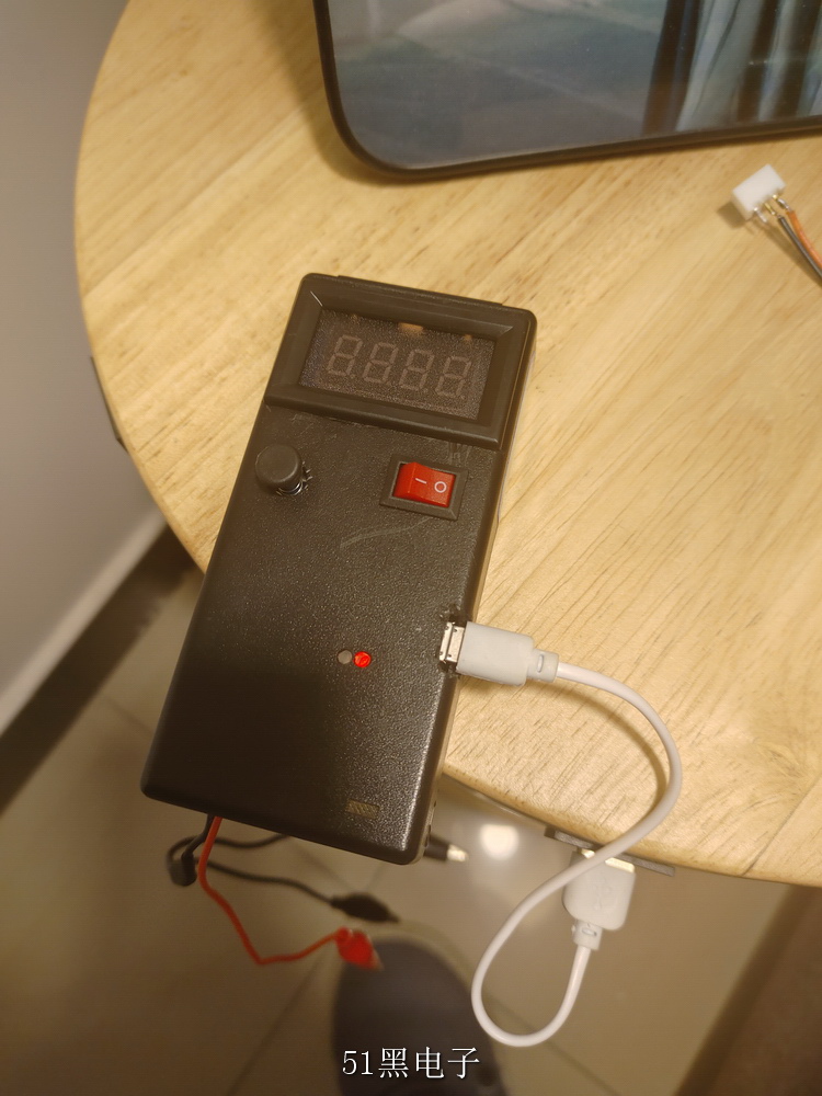

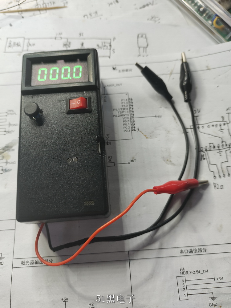

焊上测试夹,成品效果。
51hei图片_20241115151216.jpg 51hei图片_20241115151212.jpg 51hei图片_20241115151207.jpg

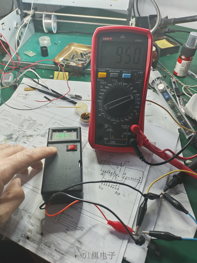

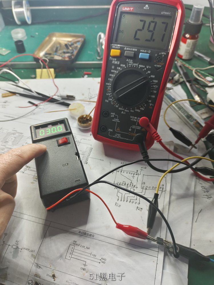

几个MOS管耐压测试,与万用表对比。

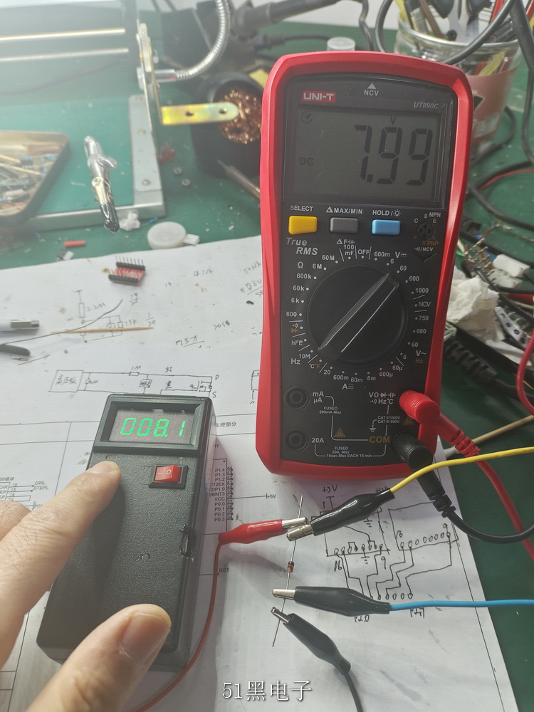

稳压二极管稳压值测试。

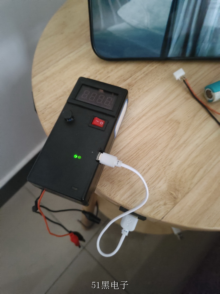

充电。。。

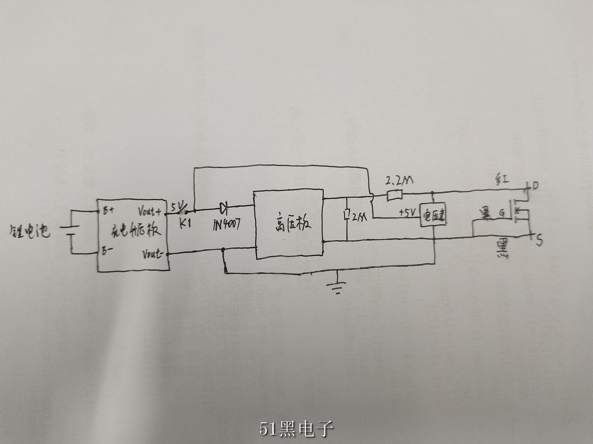

电路图。。。

这个得设计个恒流电路比较靠谱点,不然5毫安的时候,有可能部分小管子损坏。
