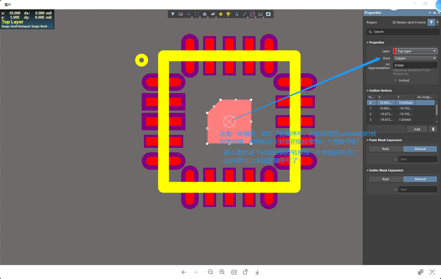

封装衬底的铜皮如何转换成焊盘,或者直接添加一个管脚序号
ID:1133081 发表于 2024-11-16 21:16 | 只看该作者
在放置元件后添加一个网络标号,例如GND。
ID:517951 发表于 2024-11-19 07:55 | 只看该作者
pads 这块独立的铜皮, 可以用关联的方法与GND合并成一个管脚, 而不报错.
