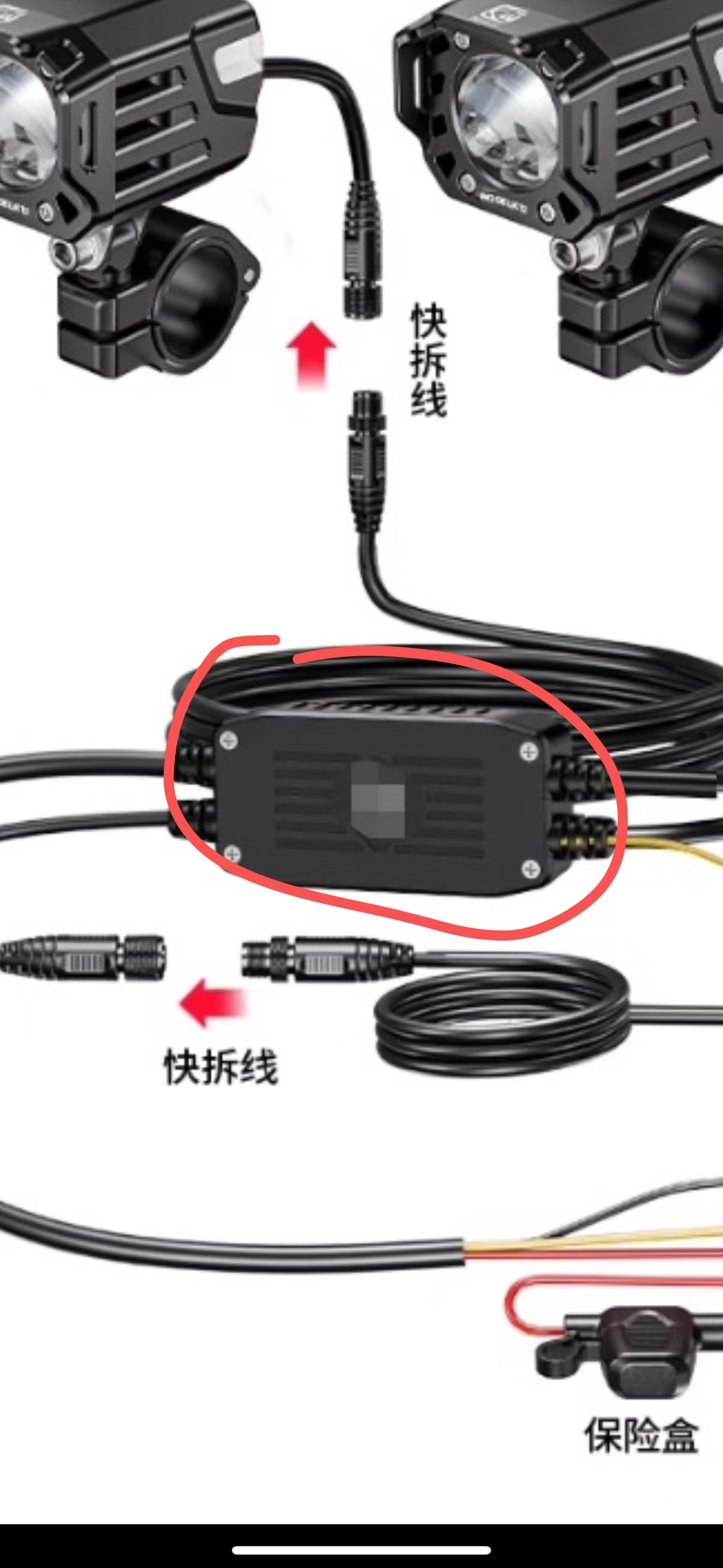

电流回路示意图,对不对?这样也采不到负载(灯)的电流吧?要怎么更改才能采集到...
电流回路示意图,对不对?这样也采不到负载(灯)的电流吧?要怎么更改才能采集到灯头(负载)的电流
摩托车控制盒(总成) 左右灯头--示意图.jpg (355.42 KB, 下载次数: 0)
ID:57414 发表于 2024-11-17 21:54 | 只看该作者
太麻烦了,要么把四路LED驱动芯片换成Boost升压的、要么换成浮地Buck的。
欧创芯有很多LED驱动方案,价格和性能还不错。具体直接联系他们的FAE即可。
ID:668004 发表于 2024-11-22 18:01 | 只看该作者
欧创芯有很多LED驱动方案,价格 ...
他们也没有智能控制的  我这是智能控制的车灯方案呢
