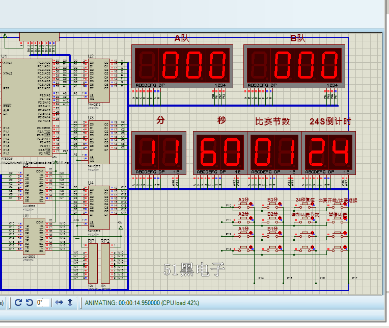

单片机篮球计时器Proteus仿真程序
  1. #include<reg52.h>

  11. uchar code table[]={0X3F,0X06,0X5B,0X4F,0X66,0X6D,0X7D,0X07,0X7F,0X6F,0x77,0x7c,0x39,0x5e,0x79,0x71,0X00,0X40};
  12. uchar minute=12;  //分
  13. uchar second=0;   //秒
  14. uchar key_status=0;                //按键状态值
  15. uchar scoreA=0;                //A队得分
  16. uchar scoreB=0;                //B队得分
  17. uchar count1=20;        //记录定时器时间
  18. uchar match=1;                //比赛节数
  19. uchar rule_time=24;        //记录24秒规则
  20. uchar rule_flag=0;                        //记录24秒规则是否启用

  248. void main()
  249. {
  250.         IO_init();
  251.         time_init();
  252.         while(1){
  253.                 key();
  254.
  255.                 if(second==0){
  256.                         /*
  257.                                 判断某节比赛是否结束
  258.                         */
  259.                         if(minute==0){
  260.                                 /*
  261.                                 判断是否为最后一节比赛
  262.                                 */
  263.                                 if(match<4){
  264.                                         /*
  265.                                         计时系统恢复为默认值,比赛节数加一
  266.                                         */
  267.                                         second=60;
  268.                                         minute=11;
  269.                                         match++;
  270.                                         rule_time=24;
  271.                                         rule_flag=0;
  272.                                 }
  273.                                 TR0=0;
  274.                         }
  275.                         /*
  276.                         比赛分钟数减一
  277.                         */
  278.                         else {
  279.                                 second=60;
  280.                                 minute--;
  281.                         }
  282.                 }
  283.                 /*
  284.                 24秒结束,计时器暂停和24秒复位
  285.                 */
  286.                 if(rule_time<=0){
  287.                         TR0=0;
  288.                         rule_time=24;
  289.                 }
  290.
  291.                 /*
  292.                 显示
  293.                 */
  294.                 time_display(0,minute);
  295.                 time_display(2,second);
  296.                 time_display(4,match);
  297.                 time_display(6,rule_time);
  298.                 score_dispaly(1,scoreA);
  299.                 score_dispaly(5,scoreB);
  300.         }
  301. }
