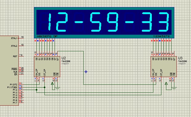

51单片机两片595驱动共阴极数码管的问题
代码:

仿真结果
共阳极好使,共阴极不对。
请问高手,哪里不对?谢谢

ID:1109793 发表于 2024-11-22 15:26 | 只看该作者
共阳极改共阴极,位选和段数据都加个~不久行了?
还有这样每一位的时间太短了吧。
都不如直接上1638这样的芯片了。不过好像仿真不好搞
ID:1133081 发表于 2024-11-22 21:41 | 只看该作者

  7. uchar code table[]={
  8.         0x3f,0x06,0x5b,0x4f,
  9.         0x66,0x6d,0x7d,0x07,
  10.         0x7f,0x6f,0x77,0x7c,
  11.         0x39,0x5e,0x79,0x71,0x40};
  12. uchar data dis_buf[8];
  13. uchar shi=12,fen=59,miao=30;
  14. uint  cnt;
  15. bit   flag;
  16. /**************** 向HC595发送一个字节函数 ******************/
  17. void Send_595(uchar dat)
  18. {
  19.         uchar i;
  20.         for(i=0;i<8;i++)
  21.         {
  22.                 dat <<= 1;
  23.                 P_HC595_SER  = CY; //溢出位赋值数据输出端
  24.                 P_HC595_SRCLK = 1; //移位时钟
  25.                 P_HC595_SRCLK = 0;
  26.         }
  27. }
  28. /**************** 向HC595发送2个字节驱动码 ******************/
  29. void DisplayScan()
  30. {
  31.         static uchar i;
  32.         Send_595(~(0x01<<i));//向HC595发送位码
  33.         Send_595(table[dis_buf[i]]);//向HC595发送段码
  34.         P_HC595_RCLK = 1;//锁存输出数据
  35.         P_HC595_RCLK = 0;
  36.         i++;
  37.         i%=8;
  38. }
  39. void TimerInit()         //定时器0初始化
  40. {
  41.         TMOD = 0x01;
  42.         TH0 = (65536-2000)/256;        //2ms初值
  43.         TL0 = (65536-2000)%256;
  44.         EA = 1;
