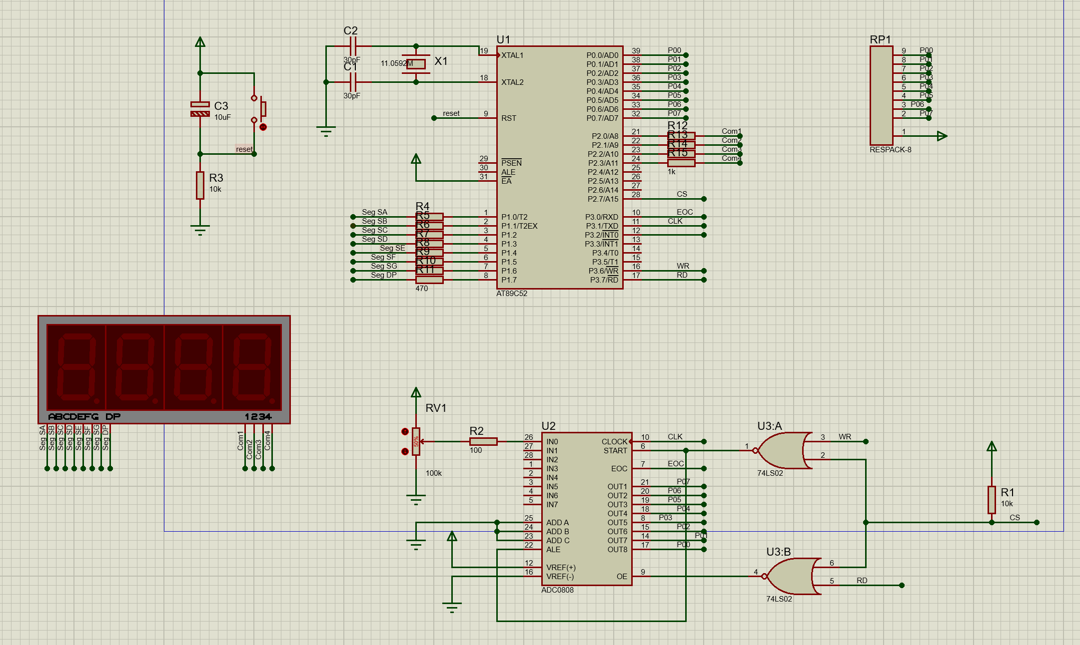

这个仿真实验代码调试了很久也没有做出来,大佬能否提供一些具体思路

ID:1137320 发表于 2024-11-24 10:57 | 只看该作者

现在已经实现功能了,但是数码管会闪烁
而且delay函数没法往下调了,j到119甚至就显示不出来了
ID:92781 发表于 2024-11-24 11:29 | 只看该作者
共阳数码管的四个公共端,供电不足,AT89C52的拉电流有400微安,又加了限流电阻,根本驱动不了数码管,com1-com4用三极管驱动试试吧
ID:92781 发表于 2024-11-24 11:32 | 只看该作者
不想用三极管,也可以吧r12-r15四个限流电阻改为上拉电阻
ID:92781 发表于 2024-11-24 11:42 | 只看该作者
你那种是限流,改用上拉提高驱动能力就行了
ID:961114 发表于 2024-11-25 09:21 | 只看该作者
你用AI8051U  兼容的  直接USB仿真,排产故障更简单
ID:619259 发表于 2024-11-25 09:45 | 只看该作者
数码管动态显示会受A/D芯片转换时间的影响,出现闪烁,建议数码管用定时器扫描方式。
