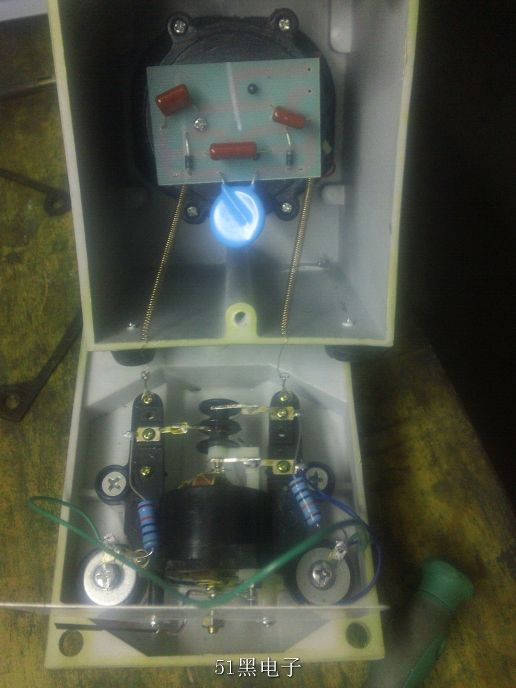

摇表指针没发现卡阻现象,开路测试指到无穷大正常。短接测试,表针摆动到刻度盘以下,然后回到0.5左右。以前是归0的。请问好不好修一下

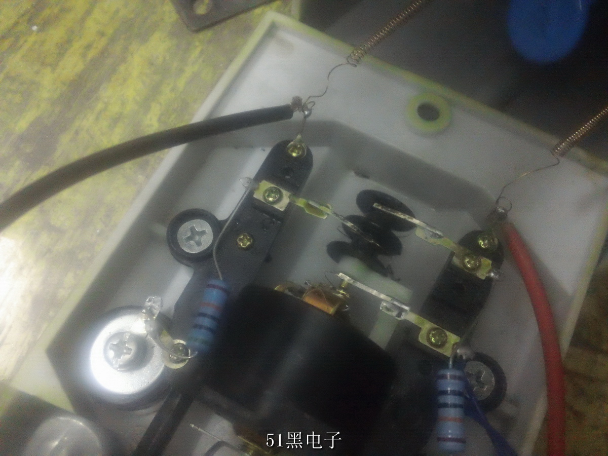

将接线柱从内部锡焊短接,问题依旧。用数字万用表交流量两个弹簧,摇起来显示0.  用直流档量弹簧,接线柱短接的时候350v左右。接线柱不短接的时候523v左右。怕是表头坏了,实在不行就换一个。
