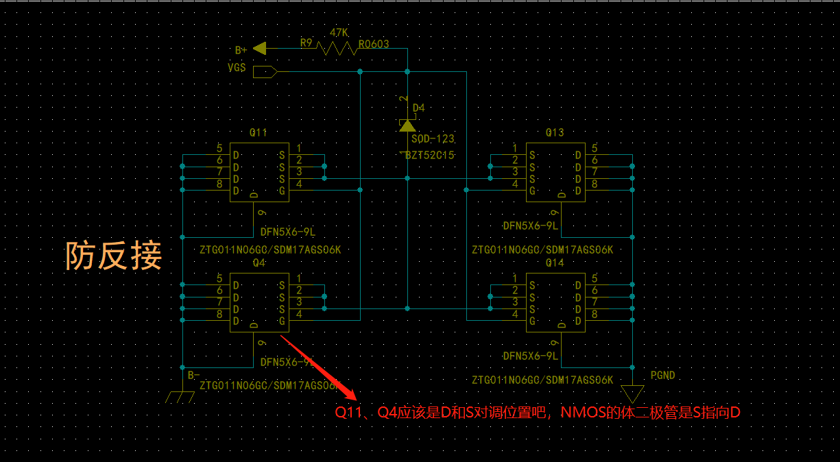

NMOS防反接电路,这里左边的D和S应该对调才对吧?
ID:582276 发表于 2024-11-28 15:27 | 只看该作者
是这样接的。如果DS反过来,电路可以通过MOS自身的寄生二极管导通,达不到防反接目的。用MOS管而非二极管的原因也是降低功耗。
