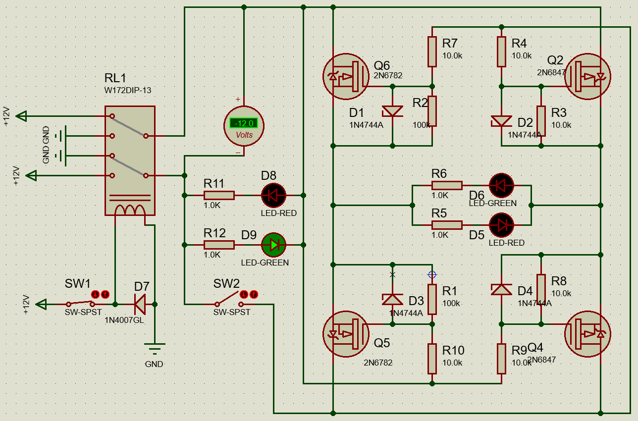

用桥堆实现无极性输入,损耗较大,有没有更好的办法?推荐一下

没有很好的办法,其他方案要么继电器切换,体积大静态耗电大,多MOS管切换,要很多元件实现
ID:466505 发表于 2024-11-29 16:23 | 只看该作者
如果银子多,低电压的话,可以用LT4320这类IC控制MOS管来整流
ID:1121801 发表于 2024-11-29 16:54 | 只看该作者
按理说这个与防电源反接的电路一样,理论上MOS管可以组成一个压降比较小的方案,但无极性与防反接还不太一样,一个是反接后能正常供电,一个是反接后截止供电,可以参考一下防反接电路看看能不能用MOS管搞个无极性电路出来,这个没有尝试过,只能提供一下思路

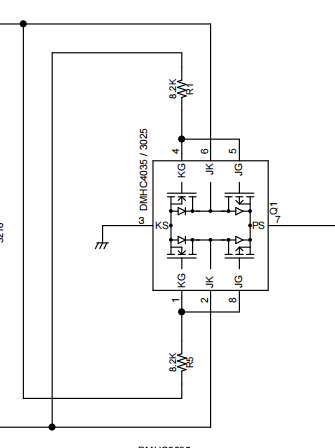

ID:1093493 发表于 2024-11-29 17:09 | 只看该作者
用MOS管
ID:1093493 发表于 2024-11-29 17:15 | 只看该作者
用MOS管[img][/img]

ID:1135339 发表于 2024-11-30 09:13 | 只看该作者
要成本低用4个肖特基二级管,不计成本 用全桥MOS

14#
ID:668004 发表于 2024-11-30 14:36 | 只看该作者
MOS管如何实现无极性
15#
ID:668004 发表于 2024-11-30 14:38 | 只看该作者
很多人说用MOS管可以实现无极性输入   具体的图纸又给不出来

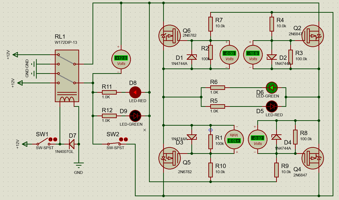

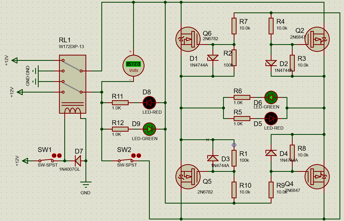

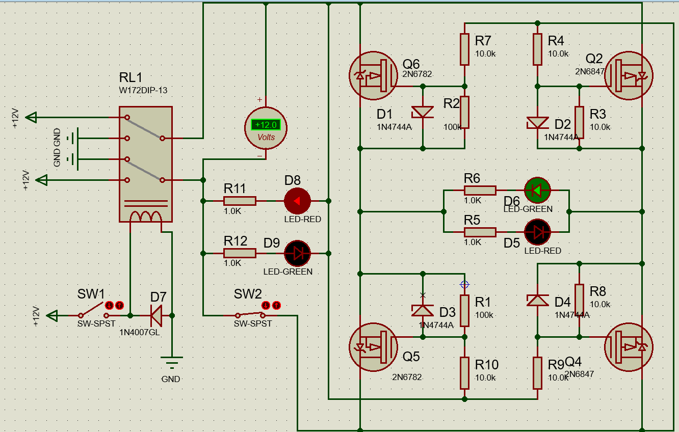

ID:582276 发表于 2024-12-3 09:58 | 只看该作者
给你一个示意图吧,    mos.rar (19.2 KB, 下载次数: 0)
20#
ID:582276 发表于 2024-12-3 12:02 | 只看该作者
前面的参数和稳压管极性有误。

ID:668004 发表于 2024-12-13 18:10 | 只看该作者
nanfuB 发表于 2024-12-3 12:02
前面的参数和稳压管极性有误。
你这个RL1是继电器还是什么?后面四个MOS管的工作过程麻烦讲下  谢谢
