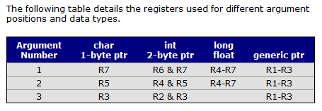

但是对于有传入形参的函数,情况稍微复杂一些,C51传递参数有些不同,它是寄存器传参,参数放置在从R7开始的寄存器,然后才轮得到内存(可以关掉这个选项,但是内存能省则省),如果是一个char,那就R7,两个那就R7和R6,三个那就765,一个int就是R7和R6,以此类推,至于内存传参,你可以看看手册,一般来讲,超过四五个形参的我建议直接传指针进去

你不要想当然啊……, 传参 3个 char 是 R7,R5,R3, 不是 R7R6R5, 算了,给你个表吧……
最多能通过通用寄存器 传3个参,再多就要用?DT? 声明了。
而这3个参有明确规定,比如 long 只能在 第一,第二位置传,传了long, 就只能再传 指针了。等等一系列的规定。
