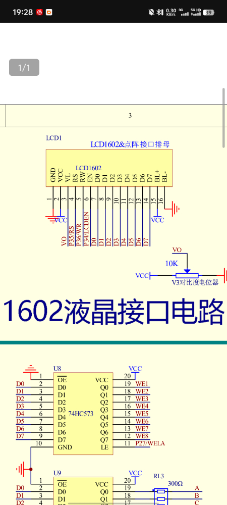

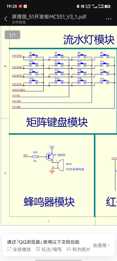

矩阵键盘和lcd1602的接口一样导致按矩阵键盘时改变了lcd1602液晶的读写状态,有解决的方法吗?

ID:161164 发表于 2024-12-3 09:25 | 只看该作者
可以,但要有技巧
读键盘前 要P0=0;
读完键盘后 P34=0;

ID:92781 发表于 2024-12-3 10:24 | 只看该作者
