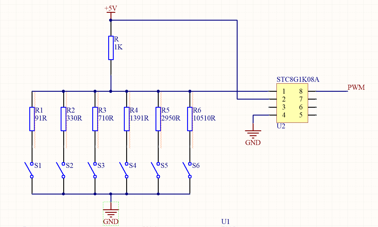

STC8G单片机单个io口连接6个按键,引脚的电压会影响采集电压怎么办
想通过adc采集电压,让一个引脚接6个按键进行不同的功能,经过计算后接入不同的电阻如原理图,但是s1和s2处实际电压跟算出来的不一样,后面我把单片机1脚的电路断开,单独测了1脚的电压有2.8v,s1和s2的电压也跟计算的一样了。有什么办法能够让1脚的电压不影响到s1和2呀,还是只能重新计算阻值了,但是那个实际的电压我也想不通是怎么算出来的,有没有大神救救我理论电压:s1:0.41v s2:1.24v s3:2.07v s4:2.91v s5:3.73v s6:4.57v
实际电压:s1:1.89v s2:1.89v s3:2.23v s4:2.94v s5:3.5v  s6:4.6v
按键电压范围:s1:0-0.83v s2:0.83-1.66v s3:1.66-2.49v s4:2.49-3.32v s5:3.32-4.15v s6:4.15-4.9v
还有一个就是我s3 s4 s5 s6的电压跟计算的差不多,但是按键的功能也实现不了,调光程序是之前写好的可以用的,我就在里面加了adc和check_keys函数,不知道为什么用不了
s1:控制灯开关和闭合 s2:将灯调为0% s3:25% s4:50% s5:75% s6:100%
程序:

ID:1133081 发表于 2024-12-6 07:07 | 只看该作者
P5.4设置高阻模式   P5M0 = 0x00; P5M1 = 0x10;
ID:1109793 发表于 2024-12-6 07:38 | 只看该作者
引脚设置为高祖输入状态嘛

ID:1076567 发表于 2024-12-6 09:08 | 只看该作者

按键的阻值,按键也有阻值吗,还是说按键连接的电阻,这个我算好了的,但是p5.4处有电压 s1和s2处的就不准了

ID:446156 发表于 2024-12-6 10:11 | 只看该作者
用放大器跟随一下再进IO口
ID:446156 发表于 2024-12-6 10:12 | 只看该作者
再说了你这玩意为什么非要和计算的一样才行,直接把按键按下去看看实际读数然后把读数记下来不就得了
ID:1138748 发表于 2024-12-6 10:14 | 只看该作者

ID:57657 发表于 2024-12-6 12:10 | 只看该作者
a185980800 发表于 2024-12-6 07:59
你没有算按键的阻值吗。
按键的阻值在毫欧级别可以忽略不计。

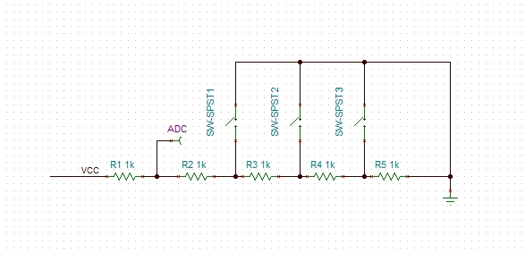

ID:92781 发表于 2024-12-6 15:40 | 只看该作者
你可以把电阻串联,这样就好计算了
ID:1133081 发表于 2024-12-6 21:09 | 只看该作者
Dokkis 发表于 2024-12-6 09:04
就是设置成高阻模式下还有电压
你仔细看看你的程序里设置的是什么模式!犯这么低级的错误。
