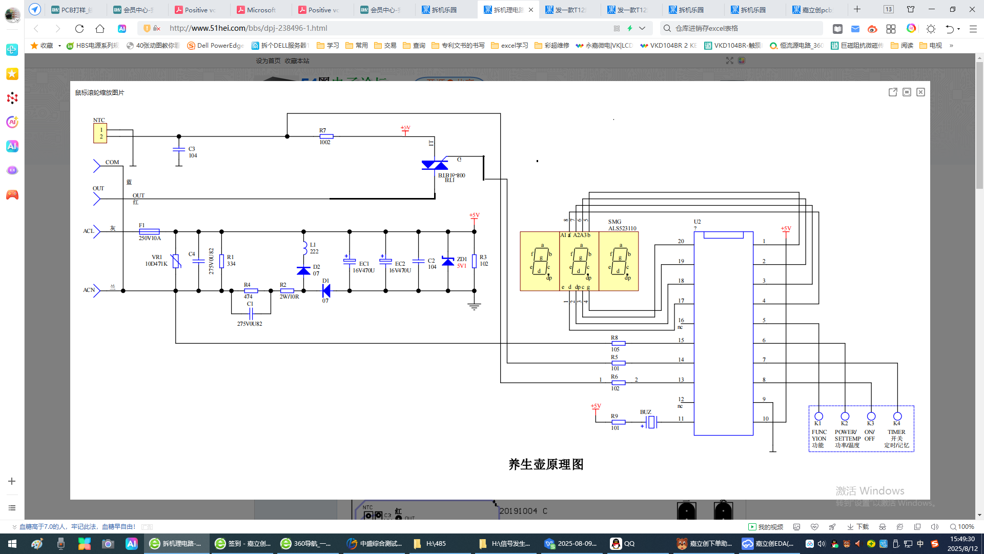

拆机理电路-养生壶

ID:491875 发表于 2025-8-12 15:45 | 只看该作者
T2.T1 引脚搞错了!+5V应该接T1脚
ID:491875 发表于 2025-8-12 15:48 | 只看该作者
双向可控硅应该旋转180度!原理图中双向可控硅的主电极画错了
ID:491875 发表于 2025-8-12 15:56 | 只看该作者
这是修改后的原理图
ID:1159578 发表于 2025-8-28 16:50 | 只看该作者
老愚童63 发表于 2025-8-12 15:56
这是修改后的原理图
的确如先生所说,可控硅的T1、T2两电极画反了。感谢指正!

ID:78714 发表于 2025-12-19 13:31 | 只看该作者
3位数码管一般是10个引脚,这里是8引脚的,奇怪。
