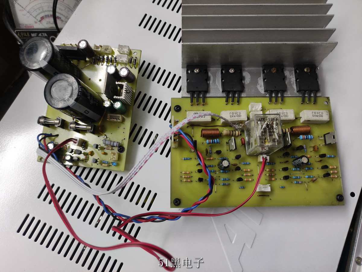

这个功放我自己做了,  效果自己觉得还不错  。零件按图纸选择 。只要焊接无误 , 不需要调试。 我买的是10cm*15cm的单面覆铜板 。用打印机打在转印纸上,做的电路板。 保护板发光二极管 旁边的插座,接延长线到机箱面板。

保护板输入的线直接焊在功放板的继电器的前面
