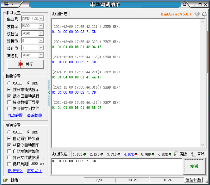

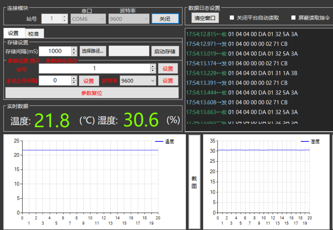

将温湿度传感器通过485转USB连接到PC用自带的测试软件可以测量到温湿度,发送请求码是8字节16进制01 04 00 00 00 02 71 CB,能够获得返回值。
用串口调试助手发送01 04 00 00 00 02 71 CB请求码也可以获得传感器上传的数据。

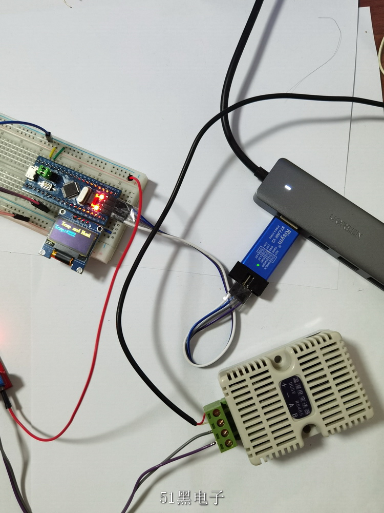

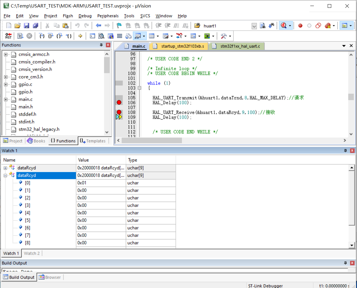

想用STM32F103C8T6串口接ttl转485然后接温湿度传感器,发送8字节请求码后收到返回的9字节16进制只有第一个字节是0x01,其它都是0,弄了好几天不知道什么地方出问题了,烦请帮忙看看。
附件里有源程序,用STM32CubeMX生成的,不胜感谢!

说下个人看法。先确认你发出的数据时正确的,然后再确认接收数据。建议接上逻辑分析仪,看看485总线上的数据究竟是个啥。简单可以用modbus slave+usb485模拟从机,可以监测单片机实际发出的请求数据。
ID:294886 发表于 2024-12-12 08:17 | 只看该作者
中间等待100ms,肯定接收不到,改成中断接收,应该就没我问题了

ID:906855 发表于 2024-12-14 17:26 | 只看该作者
谢谢各位指点,问题解决了。就是接收也用HAL_MAX_DELAY
HAL_UART_Transmit(&huart1,dataTrnd,8,HAL_MAX_DELAY);//请求
HAL_UART_Receive(&huart1,dataRcyd,9,HAL_MAX_DELAY);//接收
HAL_Delay(500);
其实之前也用HAL_MAX_DELAY接收过,但当时没接显示屏不知道结果,用调试模式一直停在接收的那行不往下运行,观察器变量也没有数值。

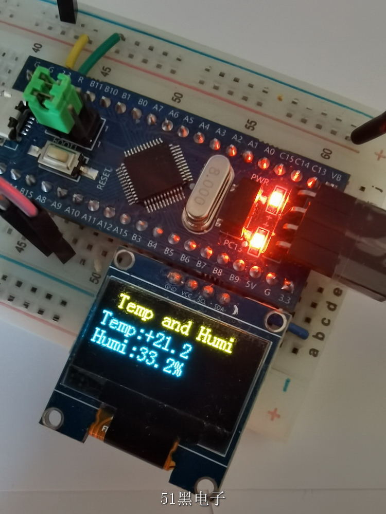

ID:906855 发表于 2024-12-15 13:24 | 只看该作者
之后又试了不同参数,发送和接收超时时间可以设定30以上,如果是30以下,有的数据就接收不全。
ID:906855 发表于 2024-12-15 13:26 | 只看该作者
数据处理后效果
