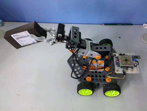

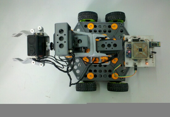

本次设计为研究探索性课题,旨在为后续的家政机器人产品设计提供一个原型,故本系统仅为智能家政机器人的雏形,并非具有完善功能的机器人。
本系统已实现通过安卓手机进行语音识别,并将语音识别结果发送至机器人,机器人控制器按照接收到的指令驱动舵机完成用户的命令。机器人可以前后左右的移动,并且机器人携带的机械臂可以完成5个自由度的受控运动。上述命令为简单的用户命令,最终系统实现能够完成特定的复杂用户命令。比如当用户命令机器人取来某个位置的盒子,机器人会自动运动到该位置抓取盒子,送到用户手中。
6.2 系统实物图
下图为机器人正常启动之后的效果图:
