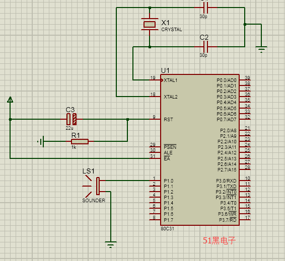

51单片机音乐播放器Proteus仿真
主要代码

01.7z
82.45 KB, 下载次数: 0, 下载积分: 黑币 -5
仿真和代码
ID:1135606 发表于 2025-1-9 06:04 | 只看该作者
程序不完整
