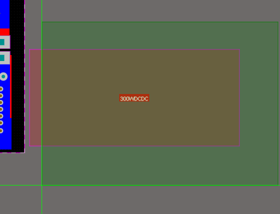

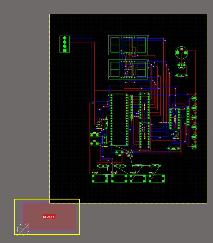

PCB红色区域无法删除,不知道什么原因
请指教。原理图是正确的。

ID:68189 发表于 2024-12-21 09:51 | 只看该作者
Room的字面意思就是房间,在AD19 PCB设计里面也是非常好理解的,room其实就代表着元器件居住的房间。
使用Room可以实现板子的分块设计,即相当于一个PCB中包含多个功能单元。
一般是一个原理图对应一个Room,两个原理图可以在同一个PCB中分为两个不同的单元进行分别设计。如果是单个原理图对单个PCB则完全没有必要添加Room。

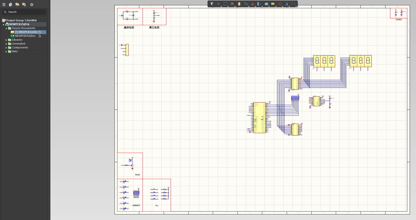

快捷键 Ctrl+D 把空间项隐藏,就不显示了.
一块PCB里面存在很多个room,一个完整的电路设计分成很多个子图,每一个原理图在生成PCB时都会产生一个room层(如果update时没有取消生成room),这时候,在PCB里面每一块room就对应着原理图的一个子图。
ID:69038 发表于 2024-12-21 10:01 | 只看该作者
那就是一个“ROOM”,一个SCH文件对应一个“ROOM”,可以点选删除的。
ID:1089167 发表于 2024-12-21 10:17 | 只看该作者
xiaobendan001 发表于 2024-12-21 07:45
这个红色是干啥的?
ROOM区域
ID:1089167 发表于 2024-12-21 10:18 | 只看该作者
选中room区域是可以正常删除的,看看你的选中功能是不是屏蔽了这个room

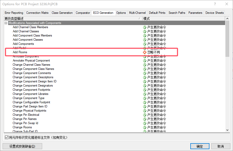

ID:466250 发表于 2024-12-21 12:13 | 只看该作者
在工程文档的属性里选择不生成BOOM,然后原理图直接更新PCB即可清除。

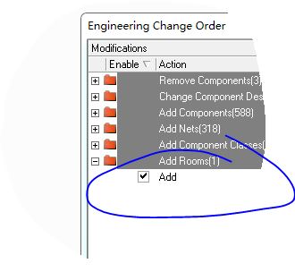

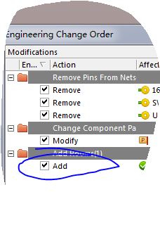

使 ...
受教,我用AD10精简版的,每次都有这个ROOM,都是删除,不删除零件就是绿色。UPDATA时怎么能让他不产生这个ROOM?
ID:69038 发表于 2024-12-21 15:26 | 只看该作者
xiaobendan001 发表于 2024-12-21 15:11
受教,我用AD10精简版的,每次都有这个ROOM,都是删除,不删除零件就是绿色。UPDATA时怎么能让他不产生这 ...
导入网络表时,有个选项去勾就能不导入ROOM~

15#
ID:69038 发表于 2024-12-21 16:57 | 只看该作者
xiaobendan001 发表于 2024-12-21 15:49
AD10里面可能没有,没找到
AD17:
AD9
你仔细找找看。。
这个是AD系列的标配,99SE时代就有这功能了。不可能移除的。

ID:1140637 发表于 2024-12-22 00:15 | 只看该作者
直接用鼠标在这个红色框上点一下,然后点键盘上Del 键就可以删掉了

ID:1109793 发表于 2024-12-22 08:23 | 只看该作者
哦,找到了,在列表的最下面,不好意思,我还真没仔细看过列表内容。
每次都是默认有的。得勾选掉才行。要是有个永久的开关就方便了。
18#
ID:1109793 发表于 2024-12-22 08:37 | 只看该作者
找到了,在工程菜单最下边有个工程参数
这里改一下,更新时就没有那个项目了。
这个是随工程的。
不知道有没有别的影响。

ID:1137921 发表于 2024-12-26 10:48 | 只看该作者
鼠标左键点击或按住鼠标左键拖动选中ROOM的红色框,用AD删除的快捷键E+D尽快删除。
