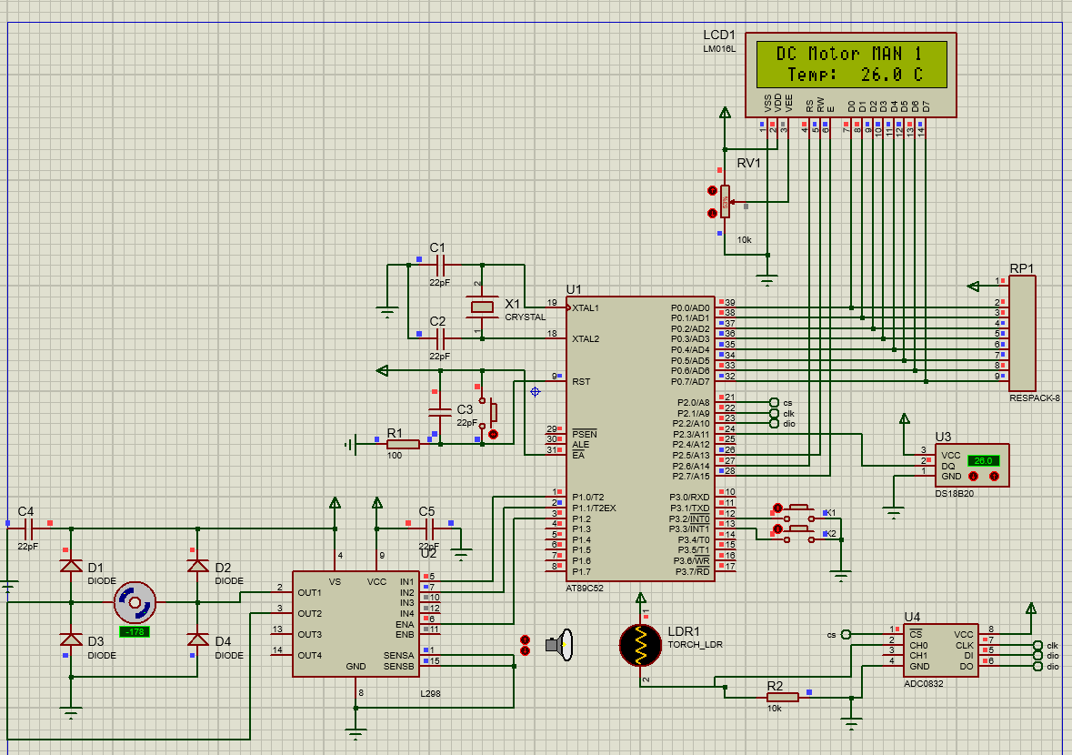

51单片机窗帘的控制文件不知道咋发
  控制窗帘开关主函数

屏幕截图 2024-11-27 094253.png (76 KB, 下载次数: 2)
