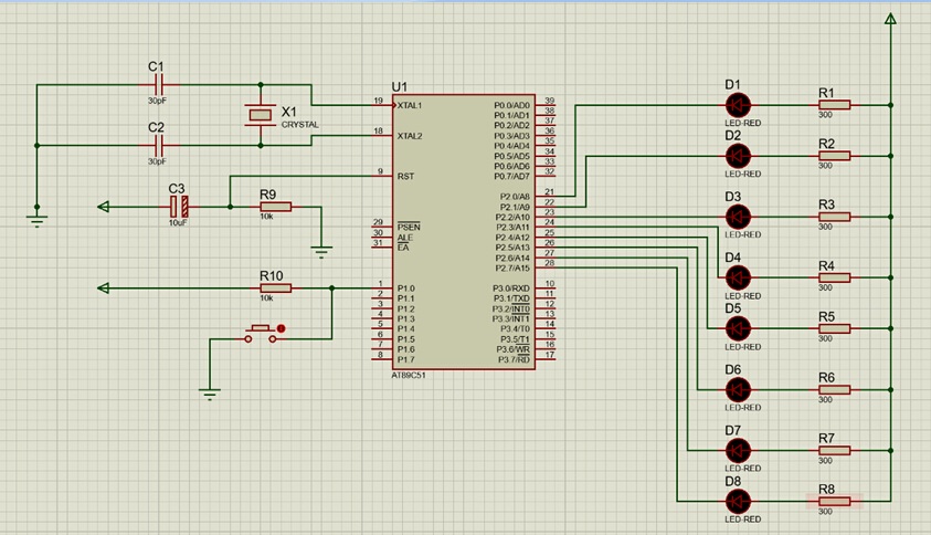

一、实验名称
以AT89C51为例,设计一个用按键控制的跑马灯,假设晶振频率为12MHz。当按下按键的时候,8个LED依次点亮;当再次按下按键时,8个LED停止依次点亮。

三、电路原理图
