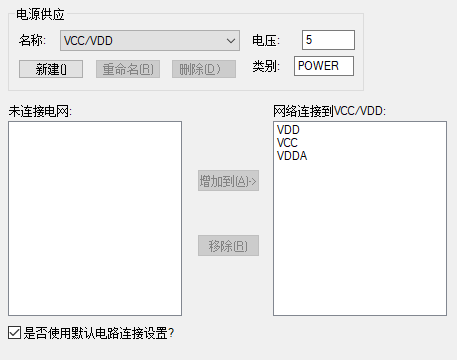

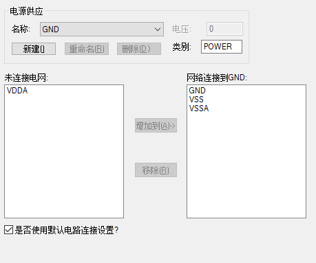

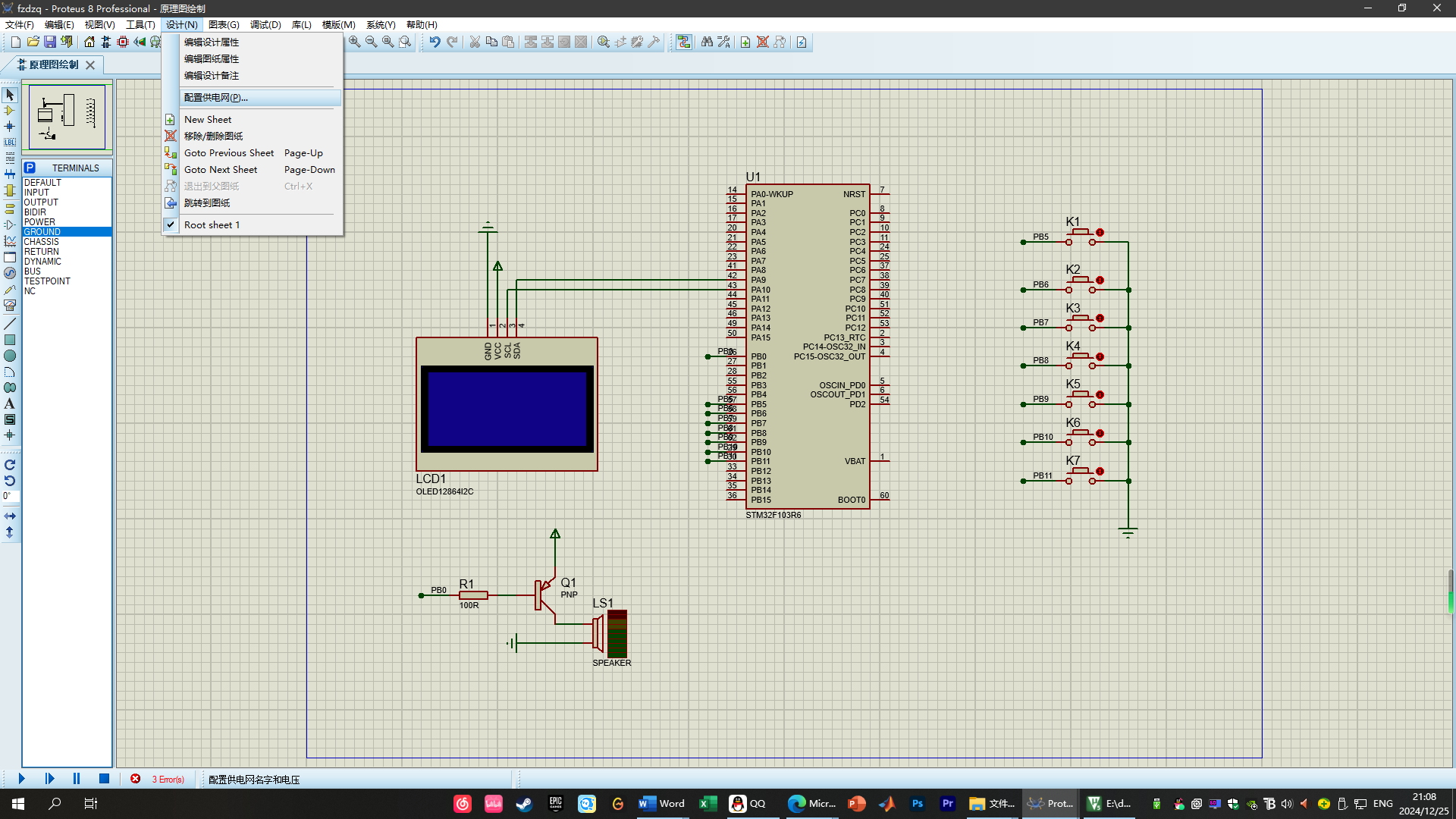

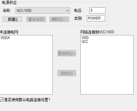

可能出现仿真的时候提示没有接通电源具体步骤如下:

打开仿真报错No power supply specified for net VDDA in Power Rail Configuration.
自己画仿真图后 载入你的程序  完全没有效果,这个是修改后的,基本可以用了:

ID:1168826 发表于 2026-5-18 16:46 | 只看该作者
您好我想问一下,我自己重新绘制了图,烧录的是您的代码,oled可以显示,但是没有声音
屏幕截图 2026-05-18 164335.png (36.28 KB, 下载次数: 0)
