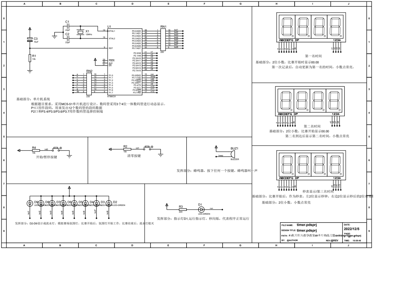

比赛用计时器
代码怎么写,用这样的模拟仿真
ID:517951 发表于 2025-1-6 09:11 | 只看该作者
AT89C51  内部有定时器, 定时器设定1ms定时, 定时器输出时间基准来扫描数码管显示, 按键控制, 计时加减.  对于初学者做好了这个范例, 程序水平也会有较大提高.
