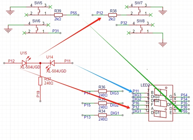

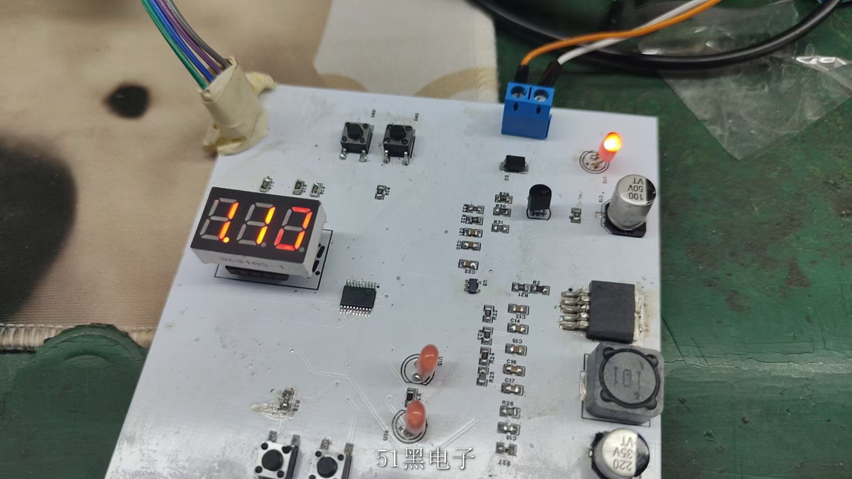

三位数码管的显示问题,因为之前的扫描方式亮度不均匀,换了下面这种扫描方式,但更换后发现数值显示有问题 如我输入值为 1.1  数码管三位 应为 1  .   1     0  ; 实际显示我拍照了 请看大图
调试了一下 disx 值 固定为 0 ,1  , 2 , 3时 对应的位选上显示的数值都是正常的 ,但是设为 disx++; 后就不正常了 。
小白技术不太行 寻求帮助,给我点思路 ,我自己修改就可以的 感谢

板子不是自己设计的 是给的测试   他的板子  有一个IO口 P12 跟数码管 按键 还有一个灯同时复用了,有点没想明白怎么做

不是自己设计的板子 ,布置的% 这个P12 同时与 按键 数码管 灯三方连接复用  按键与数码管 用定时器分时复用解决了 但灯实在解决不来哦

嗯呐,  注释上是两毫秒是之前的没改 实际是 50us 进一次中断  ,就想设计每一段的扫描时间相同 保证 亮度一样  , 最早的一版是 一次更新八个段 ,即一个段码 ,但是亮度显示不均匀

我上午发了原理图 不知道 为什么 没发出来      C:\Users\JS16\Desktop
14#
ID:1135888 发表于 2024-12-25 16:24 | 只看该作者
原理图来了

板子不是你自己设计的,原理图也还原不了,那你还写什么程序?所有软件都是基于硬件条件编写的。stc8g1k17-20做个三位数码管显示的电压表是轻而易举的事。你那数码管动态显示代码写得实在不敢恭维。数码管、按键、还有一个灯同时复用,没有原理图谁能搞得清你怎么接线的。

你这样才亮度不均匀吧,在更新段码前要先消隐的。
17#
ID:1109793 发表于 2024-12-25 18:47 | 只看该作者
左语杰 发表于 2024-12-25 16:00
嗯呐,  注释上是两毫秒是之前的没改 实际是 50us 进一次中断  ,就想设计每一段的扫描时间相同 保证 亮 ...
事实上只要时序弄对了,50US和2MS的关系不大,显示效果也几乎一样的

居然可以这样搞,限流接在COM上面,目前的数码管这样其实亮度均匀性也还好,即便要分时均衡亮度,在每次更新段数据前要关闭所有段再打开应该亮的吧。那个板子上大面积的空闲,不至于省这5颗电阻吧。板子看起来好像没有什么大的耗电,还用一颗类似2575这么大的零件。我实际用一颗限流电阻驱动8个LED灯,同时点亮居然亮度都一样的,基本上看不到亮度不一样的。
19#
ID:1133081 发表于 2024-12-25 21:29 | 只看该作者
单就这个硬件设计就决定了数码管笔段亮度不容易搞均匀。此电路如不是高手炫技就是初学者的习作。单片机引脚使用混乱无序,还搞些复用,18个I/O口不够用?

你的代码段位只有点亮,没有熄灭啊

他给的io口确实是不够用的  4个独立按键  11个数码管   2个2ADC检测  1个PCA 的pwm 还有一个io口用于某个元器件的使能脚

抱歉 我上一句理解错了       是段选点亮了 到下一位的时候没有熄灭

不是CASE0的问题。是每次更新段之前都先熄灭,更新完了再打开。

IO口不够用可以通过合理规划IO口复用。比如驱动数码管的8个段,3个位只有第一位有小数点,另两位的小数点空闲,可以分时复用驱动两个LED。4个按键可以与两路ADC检测分时复用(只要被检模拟量动态范围大于0小于VCC,按键分别接地和VCC即可准确识别),也可以另开一路ADC同时检测4个按键。这样可以轻松节省4-5个IO口,既不影响数码管和ADC功能,编程也不复杂。
