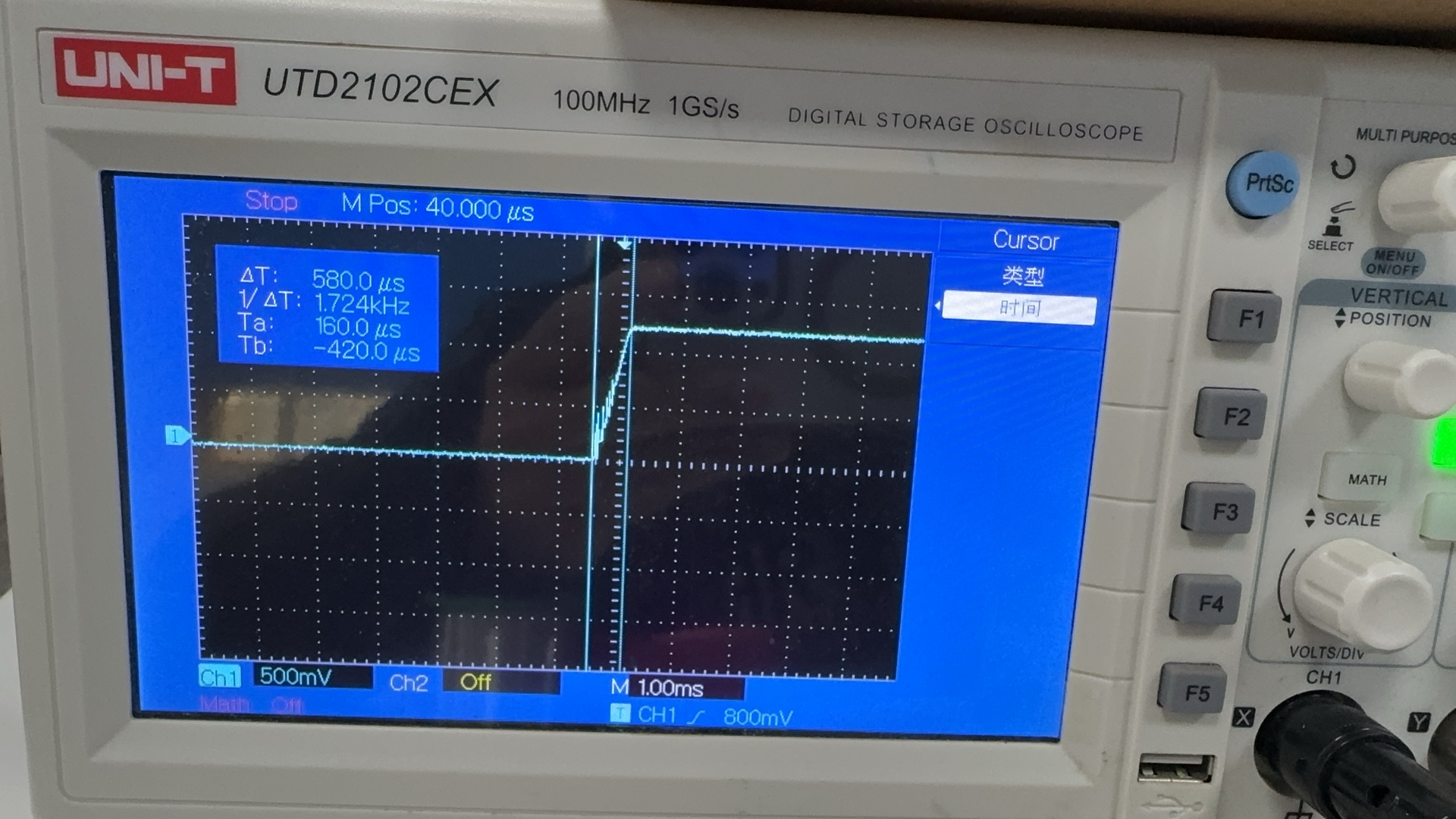

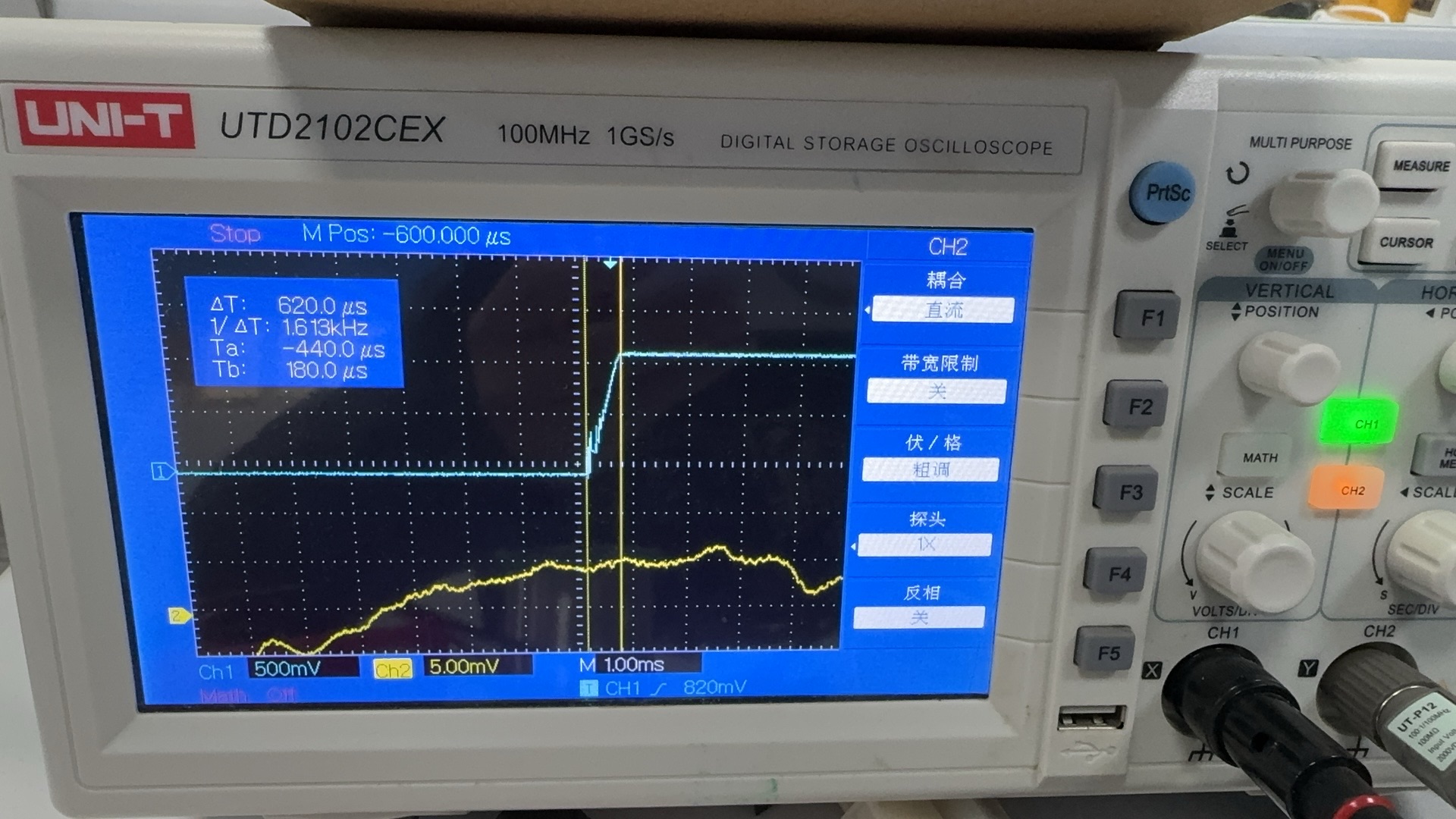

1.示波器抓取波形上升沿时间,X轴每格设置的宽度不一样会导致波形上升沿读取的数值不一样,那如果需要得到较为准确的值,每格设置多少ms或者us呢?
2.想要同时抓取两个以上信号的触发电平,这个型号UTD2102CEX不支持,有哪些支持的示波器型号推荐一下?要能同时设置两个或两个以上的触发电平,设置好后,启动被测试的PCBA,同时能抓取到两个或两个以上的触发电平

你没明白我的问题
ID:1088185 发表于 2024-12-27 03:03 | 只看该作者
没碰到过有这功能的示波器, 我也碰到过这样需求的情况, 我的解决方法是用两台示波器,两台用不同的触发通道。
