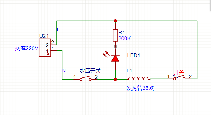

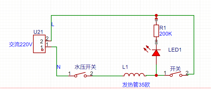

先打开水,有水压,再手动打开开关2,发热管加热。指示灯用来检测水压开关是否闭合,指示灯应该放在发热管前还是后,比较好
ID:1109793 发表于 2024-12-26 11:21 | 只看该作者
检测还是指示?放前边一直亮,放后面手动开关接通就不亮了,话说这个水压开关断了的话就灭有电流了,似乎没必要指示啊
ID:860926 发表于 2024-12-26 11:32 | 只看该作者
第二张图的开关2,没有意义了,控制不了发热管
ID:1109793 发表于 2024-12-26 11:42 | 只看该作者
为何?
ID:69038 发表于 2024-12-26 14:42 | 只看该作者
第一图,不管加不加热LED都亮着。第2图,LED亮了就不加热了。LED灭了才加热。
其实你可以省一个开关:
把LED电阻串,并在水压开关上。水压不够时亮灯但不加热。水压够了灭灯开始加热。

指示灯应置于加热管之前。
ID:641358 发表于 2024-12-31 10:08 | 只看该作者
用第一个图,另外再加一个指示灯电路与发热管并联,这样既可以指示水压开关是否闭合,也可以指示发热管是否工作。
