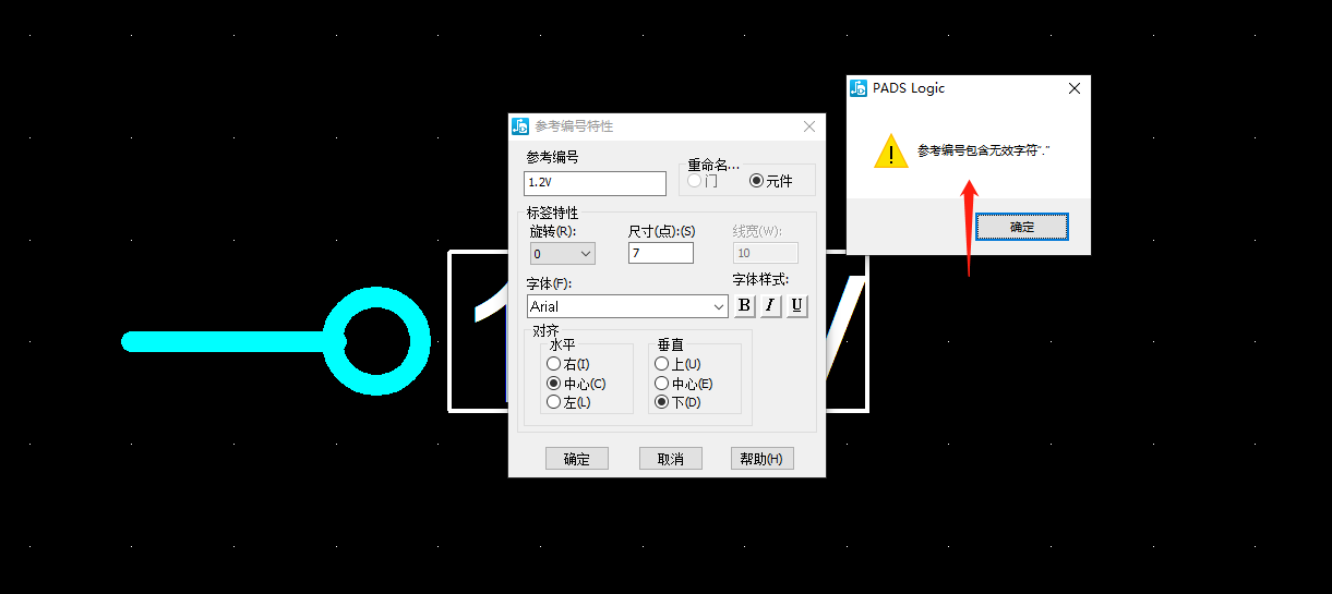

padsVX元器件命名,不能带小数点,这个如何解决?比如我要添加测试点,测试点的名...
padsVX元器件命名,不能带小数点,这个如何解决?比如我要添加测试点,测试点的名称想命名成电压值,比如1.2V,会报错,必须写成1_2V。
ID:517951 发表于 2024-12-27 12:51 | 只看该作者
可以写成1V2,   元件编号是整数, 比如用到电阻2个, 用了2.2个电阻, 就解释不通了. 可能就是这个原因.
