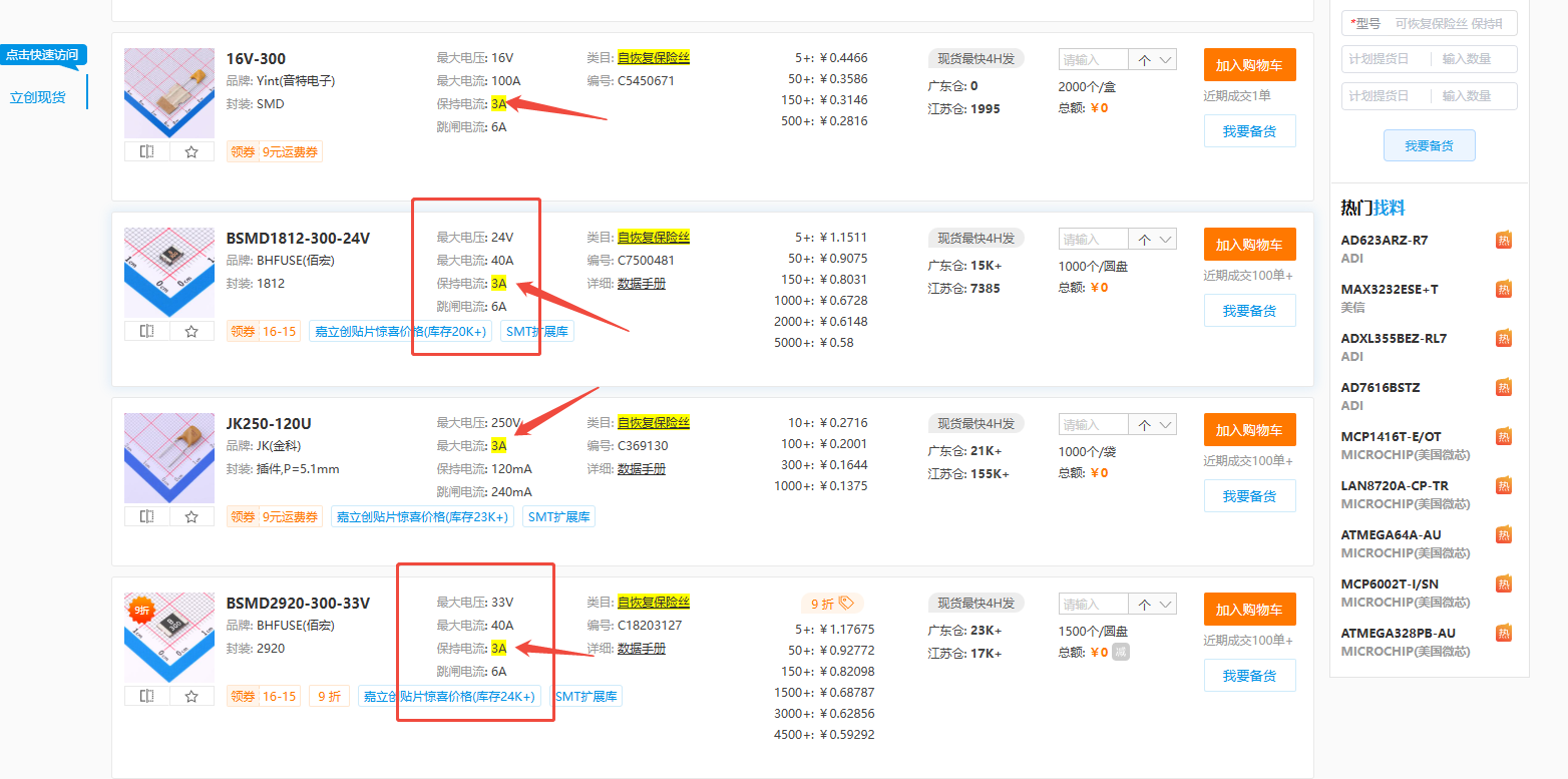

3.可恢复保险丝能不能实现短路保护?有没有更好的办法。如果用可恢复保险丝,考虑保持电流就是额定电流?跳闸电流就是相当于过流保护点?最大电流就是能承受的最大电流?有两路 一路是12V  0.6A额定电流  过流点1.1A;另一路是12V  3A额定电流  过流点5.1A;辣么,怎么选择两路不同的可恢复保险丝呢?这个如何选择可恢复保险丝呢?

是的,可复位保险丝也称为正温度系数 (PTC) 保险丝,可用于防止短路。

可恢复保险丝有插入损耗,好像一般不适用于大电流场合。

不是损耗问题,而是速度根本来不及,在它起作用之前,MOS就坏掉了。
而且即使小电流,实际上那个东西的寿命并不好,几次就完蛋了

可自复保险子是PTC,发热是需要时间的,如果你的设备是电子电路,恐怕保险子还没热透,那些有源器件就已挂了,
短路检测跟过流检测不一样,过流检测是电阻或电流互感器,电阻需要压降才能给出电流信息,电流互感器不需压降,但如果短路,则两种检测方案都会发放 大得过份的输出,可能造成控制区块的破坏,所以,短路保护通常不用检流元件,直接测电压。
