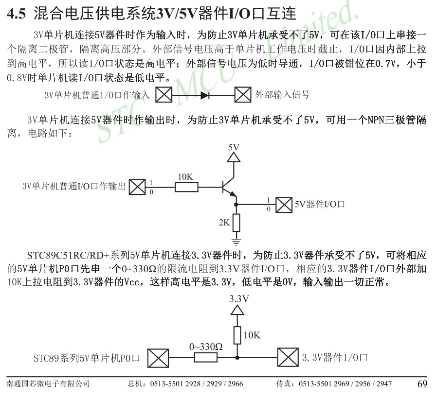

目前我想用STM32F103ZET6的DAC功能去输出3.3V电平然后拉高51的P2.0脚,插上51芯片的时候P2.0脚用万用表测只有0.9V左右,32的PA5作为DAC引脚用万用表测得只有1.76V左右,但是不连接51的话用万用表去测PA5又是3.3V,请问是我某个地方没有设置好吗,还是说32的DAC驱动能力不太够,需要再加个运放吗?

没办法场景就是这样,使用的时候上一个状态拉低了电平,下一个状态要检测外部高电平并且通过P2整个引脚读值判断是哪个引脚变成了高电平,并且STC89C52RC的引脚算是准双向应该也没问题

ID:1133081 发表于 2025-1-7 11:53 | 只看该作者
傻到不知所措 发表于 2025-1-6 17:38
对,确实是这样,但是目前有个小项目就是需要实际测出来当前引脚高低电平的切换阈值
根据STC89C52RC的IO口结构。要实测其某个引脚高低电平的切换阈值应当置该引脚准双向模式高电平,外部信号由高到低或由低到高逐渐变化。被测MCU不停读该被测口,其翻转后由其它口接LED或其它工具表示。被测口用低电平由外部信号拉高的方式显然是错误的,不但有损坏IO口的风险,而且也不可能得到准确的切换阈值。另外单片机内部电路是按处理数字信号设计(ADC/DAC除外),对非数字信号的判读结果不具有普适性。批量制作慎用。
