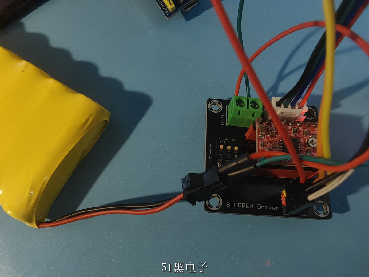

最近刚学习步进电机驱动,用的一个drive8825,和a4988步进电机驱动器,驱动器上2A,2B,1A,1B,是前两个同相还是两个a同相,然后我接线也感觉没毛病,代码用ai写的,自己也检查了一遍感觉也没什么问题,为什么不禁地耐吉就是没反应,以下是代码和接线图,求救大佬

ID:1079566 发表于 2024-12-30 16:44 | 只看该作者
ENABLE , A4988和DRV8825 都是低电平有效. 你的代码, 是输出高电平, 主要问题大概在这里.
ID:161164 发表于 2024-12-30 18:46 | 只看该作者
用万用表检查3个脚的电压
正常的电压是
EN=3.3V,DIR=0V,STEP=1.65V
ID:1113901 发表于 2024-12-30 21:48 | 只看该作者
ID:1113901 发表于 2024-12-31 10:27 | 只看该作者
我检查了一下电压应该是没问题的enable是0v,dir是0v,step是1.6v
ID:1079566 发表于 2024-12-31 15:42 | 只看该作者
GPIO_SetBits(MOTOR_PORT, ENABLE_PIN);  // 启用驱动模块
这行代码是有问题, 这个是拉高ENBALE, 不过你测量0V, 代码修改了或原电路ENABLE接地.
关于哪一组,一般看第一个字符, 2A,2B,是一组
如果你买的是别人DIY的, 最好测量一下:
DRV8825,   5脚7脚是一组, 8脚和10脚是另一组.
A4988   1脚,26脚是一组,  21脚和24是另一组
2A,2B,应该是A4988的标法 OUT2A,OUT2B...
