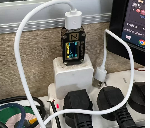

PD快充电源接器输出高压大电流给负载,比如接上器之后才能输出28V5A给负载...
PD快充电源接%输出高压大电流给负载,比如接上%之后才能输出28V5A给负载,那%本身要承受140W的功率?或者说要承受5A的电流?%能过那么大电流?因为充电头输出确实是经过%之后才给到负载电压电流的
ID:1110945 发表于 2024-12-30 22:06 | 只看该作者
%器只是做了通信协议上的应答,让快充电源输出高压大电流,
它本身只要能在28V电压工作而不坏就好了(与负载电流或功率无关)。
器里电线做粗一些就能流过大电流(大功率)了。
ID:1121801 发表于 2024-12-31 09:13 | 只看该作者
没有搞过%器,不过原理上来说,这个东西只是给CC1,CC2一个%电压,为什么主输出还要经过%器?
ID:277550 发表于 2024-12-31 09:20 | 只看该作者
原则上,%要和cc1、cc2通讯,所以,不用自己承受大功率——不是指成品的%。
ID:668004 发表于 2024-12-31 16:43 | 只看该作者
它本身只要能在28V电压工作而不坏就好了(与 ...
也就是电流只是经过了 器的走线而已  没有经过 器的电子元件对吧  可以这样理解吧
ID:668004 发表于 2024-12-31 16:44 | 只看该作者
cyi8 发表于 2024-12-31 09:13
没有搞过 器,不过原理上来说,这个东西只是给CC1,CC2一个
你看我的图片嘛  负载电流是%器的USBA输出电流的
