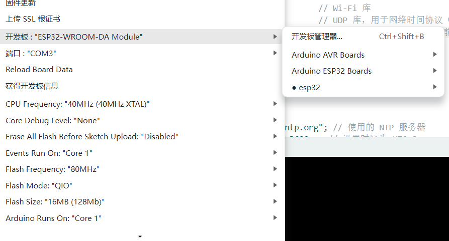

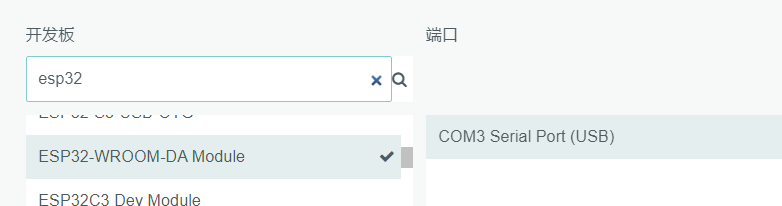

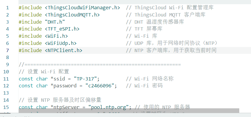

arduino版本为2.3.4,开发板esp32-wroom-32e, ESP32-D0WD-V3 芯片。arduino重新下载安装了几次库也是还是报这个错误如何解决

ID:277550 发表于 2025-1-1 20:36 | 只看该作者
开发板的库不对。
ID:88256 发表于 2025-1-2 09:52 | 只看该作者
有可能是库版本不对,有一个笨笨的办法,打开WiFi库的示例,对比各个函数的使用方法,将程序中的函数改成示例中的用法。
