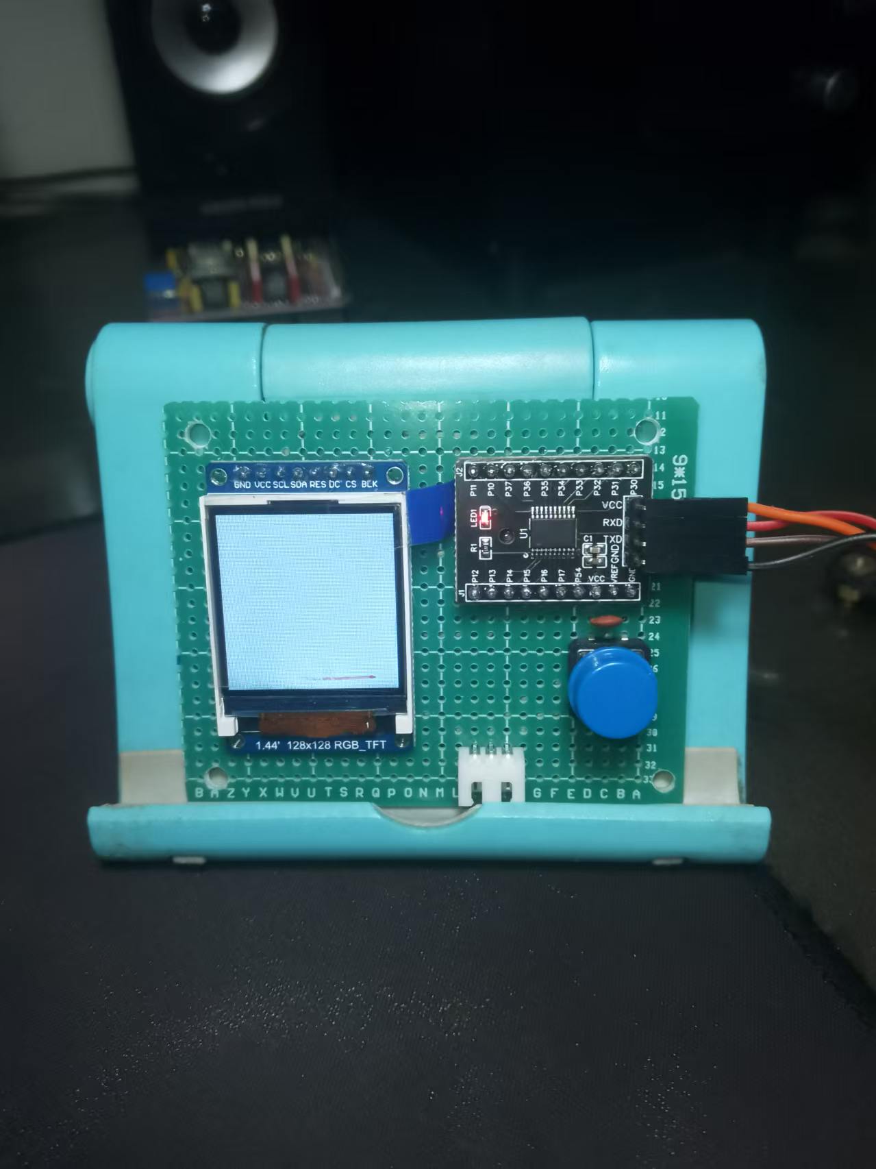

请帮我看看spi不工作,再而三的检查也没找出问题!

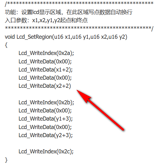

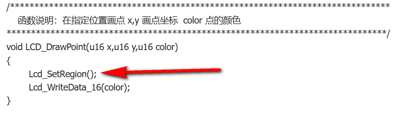

ID:161164 发表于 2025-1-2 17:50 | 显示全部楼层
ID:891876 发表于 2025-1-3 02:28 | 显示全部楼层
lkc8210 发表于 2025-1-2 17:50
这代码编译都不成功吧?
编译可以通过,标注的地方也注释掉了,在stc32下能正常显示,这是为什么呢?
