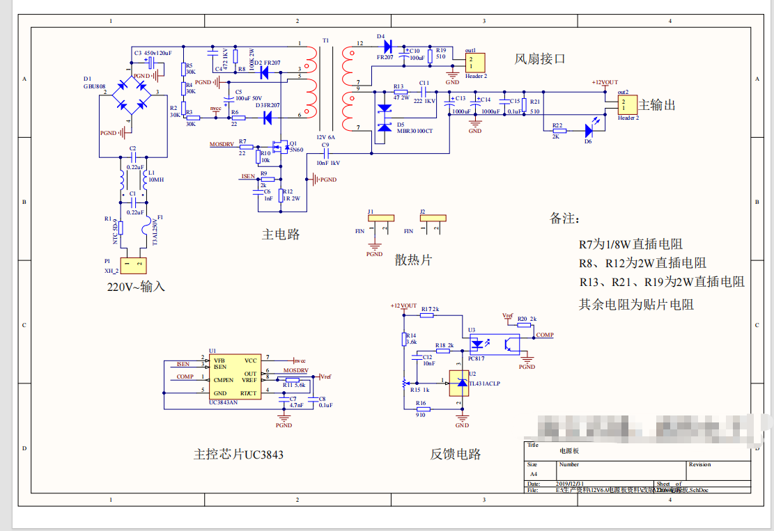

uc3843反激启动不了
输入200v的交流但是还是没有检测到输出请问可能是什么原因

ID:56002 发表于 2025-1-4 17:01 | 只看该作者
LCSSAY 发表于 2025-1-4 11:54
各位大佬可以指点一下吗头都转不动了
无输出:1.测C3有没有300V,2.测C5容量有没有减少,两端电压在14-16V,,3.测3843的6脚有没有驱动电压<0.26V>,4脚有没有三角波,电压大概在1.8V, 没有就是芯片停振了,4. 7脚不能低于8.5V,否则芯片不工作.  5.检查启动电阻,和副边绕组回路整流二级管
ID:1141228 发表于 2025-1-6 22:21 | 只看该作者
oplink 发表于 2025-1-4 16:46
1.测C3有没有300V
有的有的
ID:1141228 发表于 2025-1-6 22:23 | 只看该作者
现在光耦的那一部分电路有点问题,大佬有知道咋算的吗就是上面输出然后下面咋调的公式
