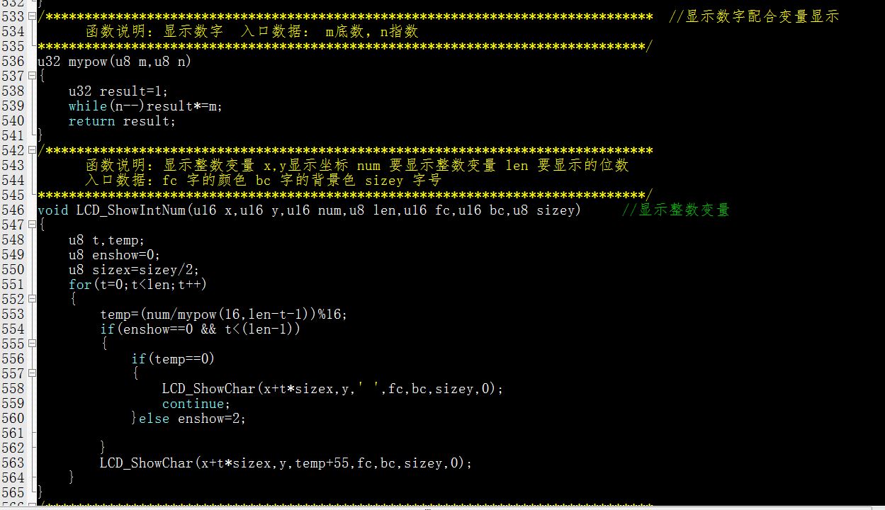

网上找来的显示函数,输入0xE0, 结果显示E7  请大神帮忙看一下 谢谢
ID:277550 发表于 2025-1-5 08:27 | 只看该作者
后边显示,temp+55,没有问题?。。。。。mypow不应该存在。。。。对于16位数据num,用位操作,每4位取,就好。
