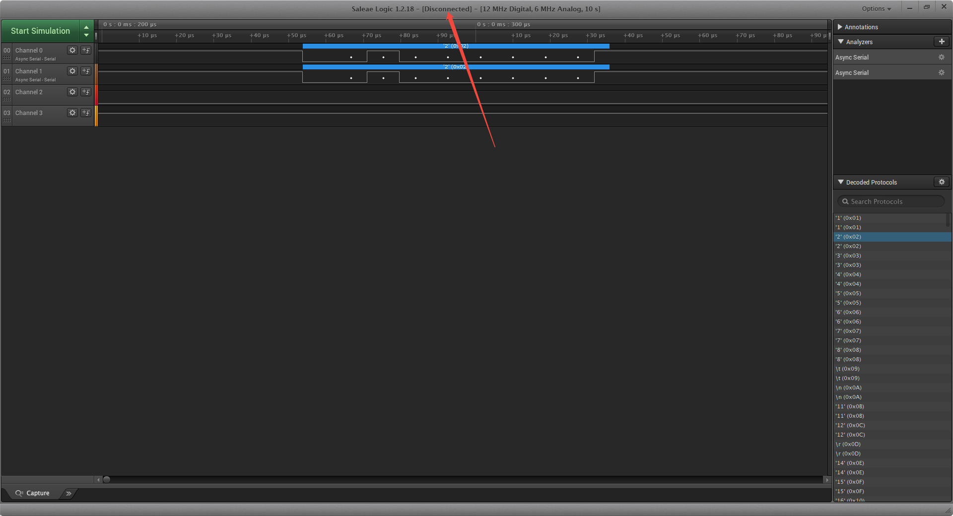

Logic 1.2.18逻辑分析仪连接不上,怎么回事?要安装驱动吗
ID:327265 发表于 2025-1-8 22:37 | 只看该作者
检查驱动,重新按照一下驱动或者换一条USB线就会,我就是这么解决了
参与人数 1黑币 +5 收起 理由
wpppmlah + 5 回帖助人的奖励!
ID:1091450 发表于 2025-1-8 22:55 | 只看该作者
要装驱动的吧这个,我这倒是有个1.2.40的,但是附件限制大小20传不上去
ID:1091450 发表于 2025-1-8 22:56 | 只看该作者
Drivers.rar (6.07 MB, 下载次数: 0)
可以尝试一下,这个是1.2.40里面的驱动
