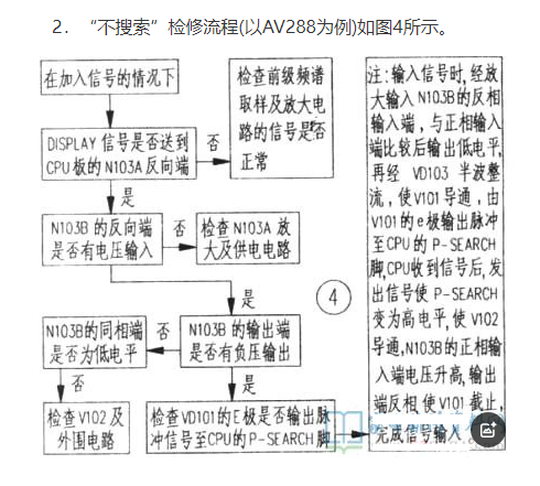

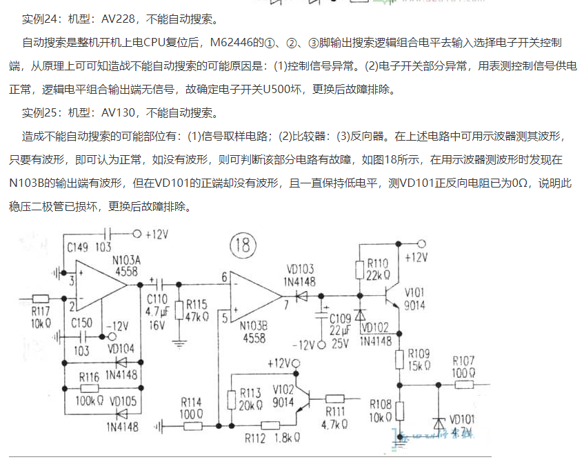

一台步步高AV213功放输入无信号显示,请教是什么原因
这是213的,后面是网上说的
