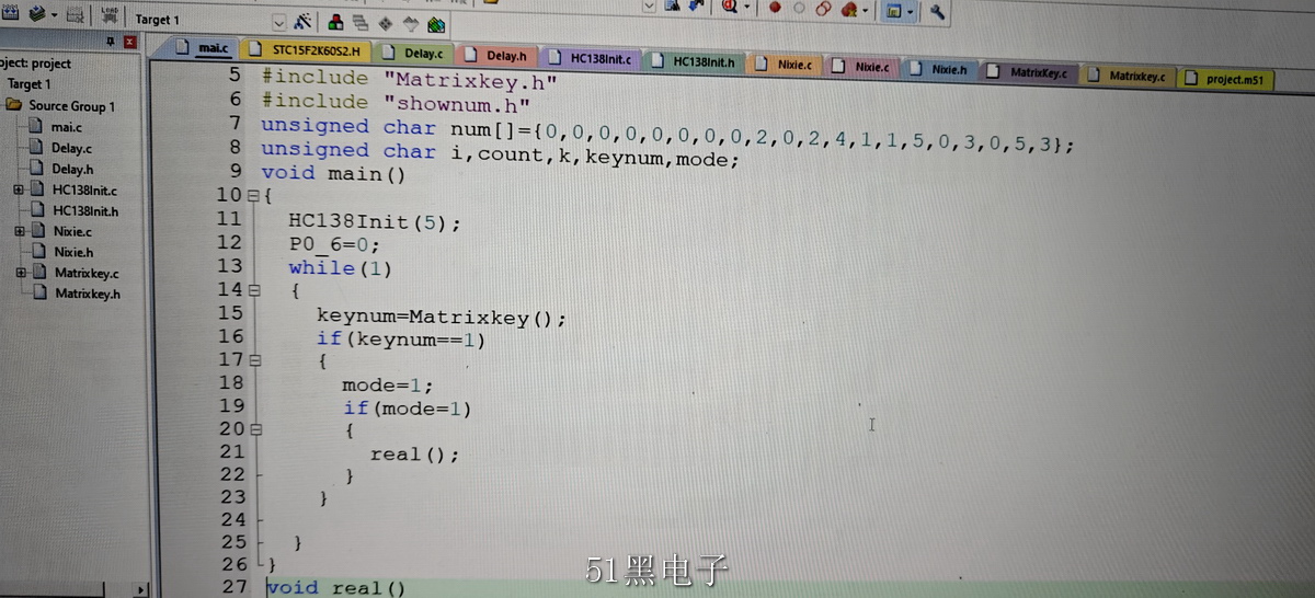

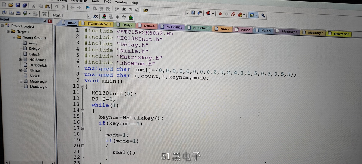

大佬们这是咋了
STC15单片机程序错哪了。。。。。。。。。
相关帖子
ID:59202 发表于 2025-1-12 01:27 | 只看该作者
把real函数体移到main函数体前面去
ID:1109793 发表于 2025-1-12 07:31 | 只看该作者
或者在main()的上一行加上
void real();
