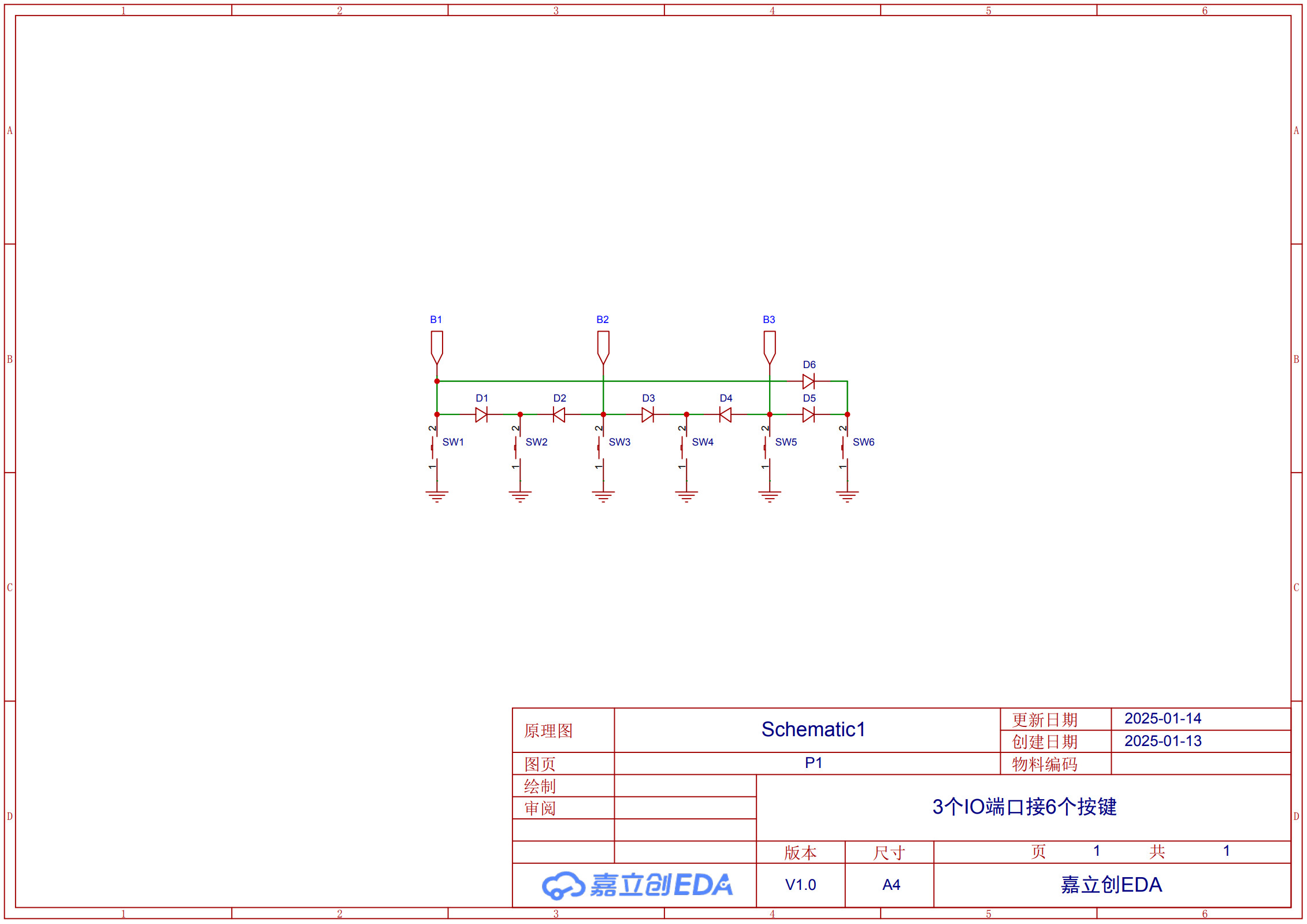

3个IO口这样能接6个按键吗?
请完善程序

ID:1136941 发表于 2025-1-14 00:49 | 只看该作者
有兴趣完善程序

ID:1136941 发表于 2025-1-14 10:47 | 只看该作者
这样写可以实用吧,消抖用按键并电容,
char key()
  B1=1;
  B2=1;
  B3=1;
        if(B1==0)return 1;
else  if(B1==0&&B2==0)return 2;
else  if(B2==0)return 3;
else  if(B2==0&&B3==0)return 4;
else  if(B3==0)return 5;
else  if(B3==0&&B1==0)return 6;
else  return 0;
ID:1003477 发表于 2025-1-14 13:47 | 只看该作者
判断B1、B2、B3的电平高低   b1低且b2、b3高对应sw1,b2低且b1、b3高对应sw3,b3低且b1、b2高对应sw5,b1、b2低且b3高对应sw2......
ID:476244 发表于 2025-1-14 14:00 | 只看该作者
可以,也可以再接第7个开关同时拉低三个I/O口。
也可以只用3个开关组合使用。
二进制的 000-111 。
ID:161164 发表于 2025-1-14 14:46 | 只看该作者
  1. sbit Pin_B1 = P3^2;
  2. sbit Pin_B2 = P3^3;
  3. sbit Pin_B3 = P3^4;
  4. u8 KeyVal = 0;//用完清零
  5. void key_Proc()//多键短按,1ms中断内运行
  6. {
  7.         static u8 Delay_XD=0; //消抖计数
  8.         static bit ons = 0;
  9.         if(!Pin_B1 || !Pin_B2 || !Pin_B3)
  10.         {
  11.                 if(++Delay_XD>=20 && !ons) //消抖
  12.                 {
  13.                         ons = 1;
  14.                         if(!Pin_B1 && !Pin_B2)
  15.                         {
  16.                                 KeyVal = SW2;
  17.                         }else if(!Pin_B2 && !Pin_B3)
  18.                         {
  19.                                 KeyVal = SW4;
  20.                         }else if(!Pin_B1 && !Pin_B3)
  21.                         {
  22.                                 KeyVal = SW6;
  23.                         }else{
  24.                                 if(!Pin_B1)
  25.                                 {
  26.                                         KeyVal = SW1;
  27.                                 }
  28.                                 if(!Pin_B2)
  29.                                 {
  30.                                         KeyVal = SW3;
  31.                                 }
  32.                                 if(!Pin_B3
  33.                                 {
  34.                                         KeyVal = SW5;
  35.                                 }
  36.                         }
  37.                 }
  38.         }
  39.         else //按键抬起
  40.         {
  41.                 Delay_XD=0; //Delay_XD清0
  42.                 ons = 0;
  43.         }
  44. }

ID:277550 发表于 2025-1-14 15:26 | 只看该作者
逻辑像是 3 排列,取2个、和取1个。
这硬件电路没有问题,测试过。
程序中,可以使用扫描,也可以用3个中断、再判断哪个按钮
ID:277550 发表于 2025-1-14 15:38 | 只看该作者
再加3只二极管,可以7个按钮
ID:69038 发表于 2025-1-14 15:49 | 只看该作者
逻辑上没啥问题。
但对于现在的MCU来说,意义不大,
6个4148不是钱?
为什么不用AD口来测按键?还能少两个IO。
要知道硬件成本远大于软件成本。

14#
ID:1109793 发表于 2025-1-14 18:50 | 只看该作者
这是都对地接,如果接两个IO之间,是不是还能更多?
15#
ID:161164 发表于 2025-1-15 09:44 | 只看该作者
太阳雨ZW 发表于 2025-1-14 16:48
这样就很完善了,学习了。
5楼提醒了我,代码可以简化为
  6. {
  9.         u8 KeyTemp = 0;
  10.         if(!Pin_B1)KeyTemp |= 0x01;
  11.         if(!Pin_B2)KeyTemp |= 0x02;
  12.         if(!Pin_B3)KeyTemp |= 0x04;
  13.         if(KeyTemp)
  14.         {
  15.                 if(++Delay_XD>=20 && !ons) //消抖
  16.                 {
  17.                         ons = 1;
  18.                         KeyVal = KeyTemp;
  19.                 }
  20.         }
  21.         else //按键抬起
  22.         {
  23.                 Delay_XD=0; //Delay_XD清0
  24.                 ons = 0;
  25.         }
  26. }

ID:1034262 发表于 2025-1-16 13:17 | 只看该作者
3个IO不需要节任何别的零件,可以节6个按键:
IO1、IO2、IO3分别对地接一个按键。
IO1-IO2、IO1-IO3、IO2-IO3接3个按键。

ID:264021 发表于 2025-1-16 20:55 | 只看该作者
可以,但是那3个I/O必须带ADC功能

ID:1136941 发表于 2025-1-17 12:15 | 只看该作者
devcang 发表于 2025-1-14 15:38
再加3只二极管,可以7个按钮
也可以接10个按键,7个加B1-B2,B2-B3,B1-B3三个。
24#

ID:584814 发表于 2025-1-20 11:39 | 只看该作者
3个IO口这样能接6个按键,是查理复用接法的上限,并不是51单片机能力的上限。
用电阻电压法理论上可以单口无限,实际单口接三五个也很常见。
